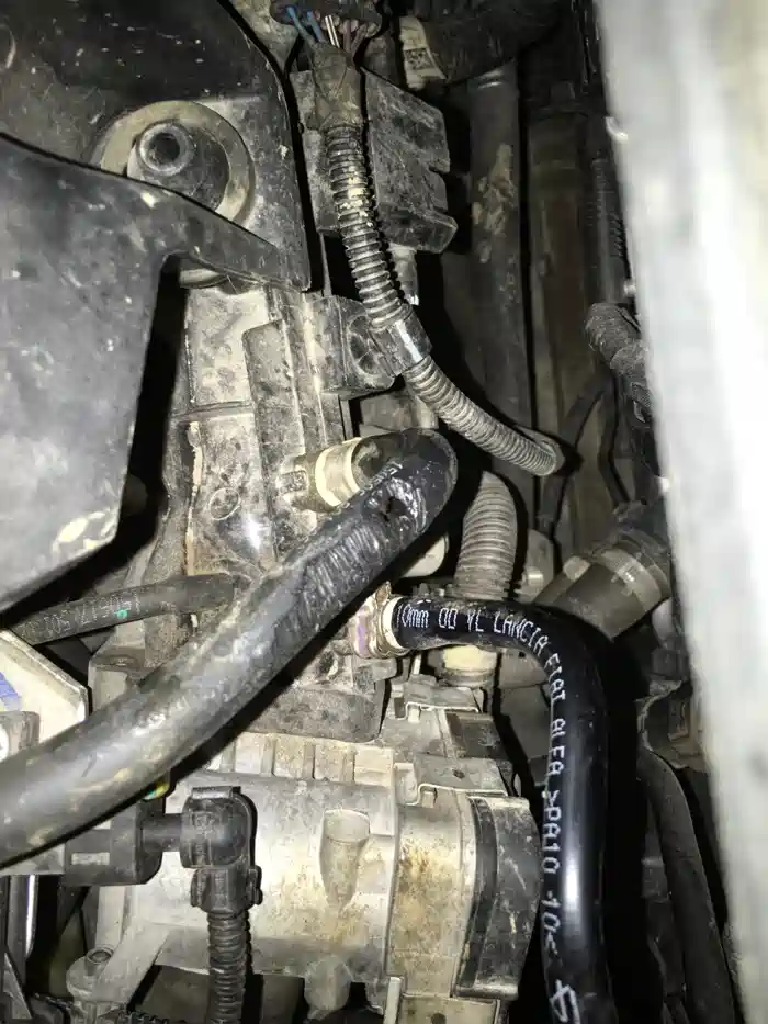

问 老鼠咬破一根气管,大神进来帮看看 删除 推荐精华 置顶 取消置顶 关闭回复 打开回复 推荐编辑 楼主禁言 移动帖子 重置头像 操作记录 奶爸雄心 0浏览 · 2017-11-15 19:03 发动机盖后面的气管,发动车子有异响,开去修理厂,师傅找到这里,叫我回去自己用胶布粘好就可以了,回来粘好发动车子手放旁边确定没得气出来,这样用胶布粘行吗?去4S店有得换吗? 举报 打开汽车之家 阅读体验更好 相关问题 更多 问换高功率涡轮 0回答 问自动挡菲翔启动不了 0回答 问菲翔离合器更换。 0回答 问菲翔F02保险丝漏电 0回答 问前控制臂胶套老化 0回答 问钥匙不灵光了 0回答 全部回复 只看楼主 奶爸雄心 楼主 关禁闭 已屏蔽 有老鼠光顾的发动机舱超级无敌脏,实在没办法啊 2017-11-15 19:04 回复 沙发 举报 删除 取消删除 禁言 重置头像 共有条对话 > ameth_tan 关禁闭 已屏蔽 锐界 不跑气问题不大。4S估计对这种偏门的管子不一定有备货,但可以让他们订货嘛,肯定可以换的。 2017-11-15 19:34 回复 板凳 屏蔽此人 举报 删除 取消删除 禁言 重置头像 共有条对话 > 奶爸雄心 楼主 关禁闭 已屏蔽 ameth_tan 2017/11/15 19:34:41 发表在 板凳 不跑气问题不大。4S估计对这种偏门的管子不一定有备货,但可以让他们订货嘛,肯定可以换的。在路上跑应该没是吧? 2017-11-15 19:53 回复 地板 举报 删除 取消删除 禁言 重置头像 共有条对话 > ameth_tan 关禁闭 已屏蔽 锐界 奶爸雄心 2017/11/15 19:53:33 发表在 地板 在路上跑应该没是吧?应该没什么问题。 2017-11-15 20:44 回复 屏蔽此人 举报 删除 取消删除 禁言 重置头像 共有条对话 > 哥本哈根3 关禁闭 已屏蔽 菲翔 两广的老鼠猖獗,深有体会(28年前在深圳工作一年);建议用不锈钢丝网(丝粗一点儿)、玻璃胶将发动机底部所有大于10mm的缝隙、孔洞粘上(可拆解);防止老鼠进入;不仅避免咬坏气管、电源导线等,也对保持机舱内清洁有益处;该管没几个钱,让4S店报计划弄一根(到货后换上);因机舱内温度较高,为防止胶带老化漏气,可将胶带取下;把洞口外鼠牙啃的部位清理一下,用薄胶皮(1.5mm左右厚)、粘胶粘上(裹一圈粘上);然后再用胶带用力缠绕包裹,其效果会好一些。(希望能帮到你)祝顺! 2017-11-16 05:22 回复 屏蔽此人 举报 删除 取消删除 禁言 重置头像 共有条对话 > cnbz 关禁闭 已屏蔽 亚洲龙 这种管子应该有同口径的替换管 可以替换 虽然不是原厂 2017-11-16 09:00 回复 屏蔽此人 举报 删除 取消删除 禁言 重置头像 共有条对话 > Rell910 关禁闭 已屏蔽 菲翔 淘宝上找找,有店专门卖或者订菲翔的奇怪部件 2017-11-16 09:05 回复 屏蔽此人 举报 删除 取消删除 禁言 重置头像 共有条对话 > 我让你依靠啊 关禁闭 已屏蔽 菲翔 老鼠想喝机油 2017-11-16 13:43 回复 屏蔽此人 举报 删除 取消删除 禁言 重置头像 共有条对话 > 吉美亚 关禁闭 已屏蔽 这个是油气分离器的真空管,破了油气分离器的油蒸气就吸不上来,然后大气中的未经空滤过滤的空气就直接进发动机了,而且没有经过空气流量计,发动机喷的油也会不对,也没经过节气门发动机代数会不稳,还是换一根吧,汽修厂多的很 2017-11-16 21:34 回复 屏蔽此人 举报 删除 取消删除 禁言 重置头像 共有条对话 > 奶爸雄心 楼主 关禁闭 已屏蔽 吉美亚 2017/11/16 21:34:24 发表在 9楼 这个是油气分离器的真空管,破了油气分离器的油蒸气就吸不上来,然后大气中的未经空滤过滤的空气就直接进发动机了,而且没有经过空气流量计,发动机喷的油也会不对,也没经过节气门发动机代数会不稳,还是换一根吧,汽修厂多的很好的,谢谢 2017-11-17 07:18 回复 举报 删除 取消删除 禁言 重置头像 共有条对话 > Livorno 关禁闭 已屏蔽 菲翔 直接淘宝找合适的硅胶管替代就可以了 2017-11-17 14:24 回复 屏蔽此人 举报 删除 取消删除 禁言 重置头像 共有条对话 > 还想在主楼增加内容?点击续写主楼内容 登录 参与更多互动 发表回复 打开App,查看更多评论 首 页 上一页 下一页 末 页 跳 转 取 消 还想在主楼增加内容?点击续写主楼内容 登录 参与更多互动 系统故障 发表回复 图片最多上传9张 微信好友 微信朋友圈 新浪微博 QQ好友 QQ空间 取消 相关推荐 加载中
