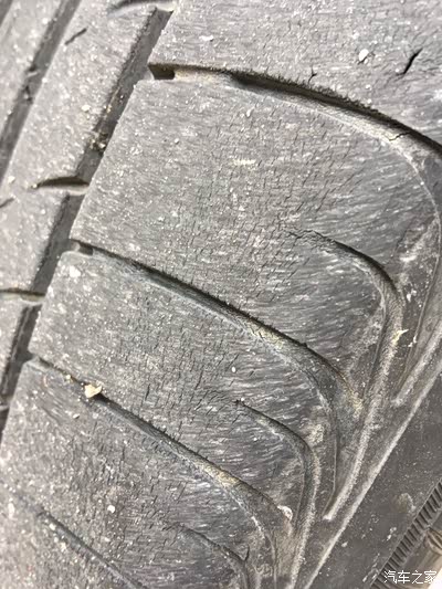

如图,菲翔的轮胎这样子需要换新轮胎吗?
优质解答
哥本哈根3 关禁闭 已屏蔽
菲翔

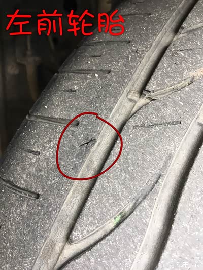

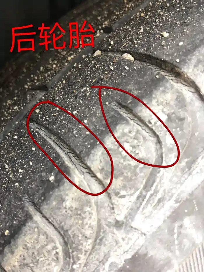

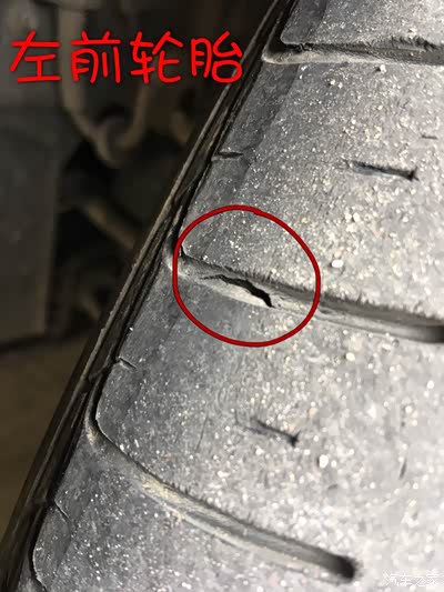

看照片,前胎接地面花纹上及横向沟槽内、后胎纵向沟槽内均有大量微裂纹(均老化到一定程度);
说明该轮胎胶质较差且胎压偏低(前胎接地面花纹上及沟槽内还有几处伤口);
前胎跑了25000公里左右,后胎已超60000公里且经常跑高速;
建议:前后轮胎一起更换,最好使用倍耐力轮胎并适当提高胎压(尤其前胎)。
(希望能帮到你)祝顺!

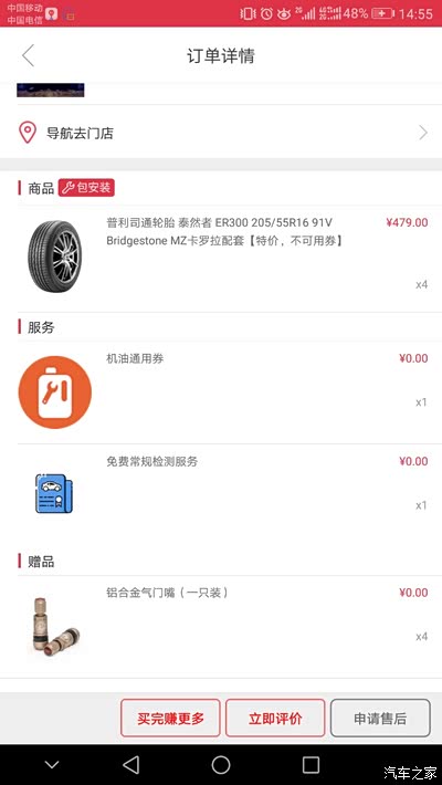

我今天刚换,我5.7万了,也有你照片中的情况。问一个做轮胎的哥们,换胎建议还是原厂普利司通泰然者合适。安全第一

1.首先不知你的轮胎使用多久了,像你这情况应该属于轮胎橡胶老化问题,如果经常跑高速的话是要多注意下的。
2.要是使用有5年的话建议还是更换轮胎好些,要是不更换的话最好经常检查下,注意轮胎气压。

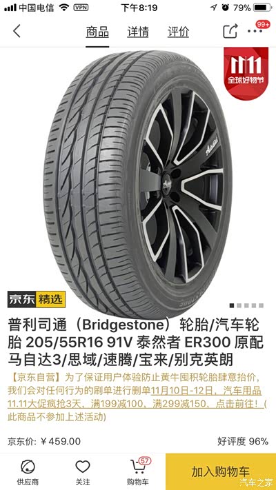

途虎,本来准备双11京东的,结果发现京东先涨价再打折,还比以前每条贵了20元。就在途虎买了
江门车友3302626 楼主 关禁闭 已屏蔽
菲翔
起个名字有这么难吖 2017/11/12 17:22:36 发表在 12楼
好像京东比较便宜
