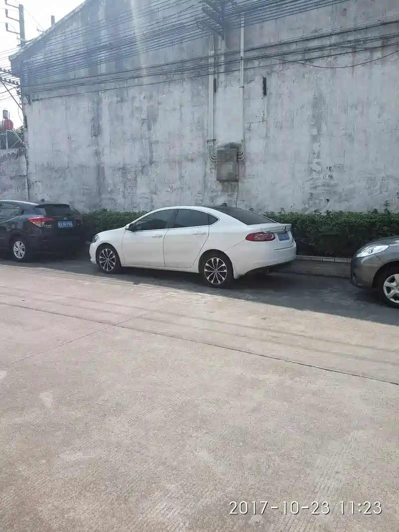

大家来看下什么问题
编号14248
0浏览 · 2017-10-23 11:24
今天早上发动车辆时,时速表转速表水油表猛抖动。起动后机油灯气嚷灯柱车灯一些提示灯全亮,几秒后全熄。开动沒问题,热车起动也没发现这问题,4年10万公里了基本大问题无。
