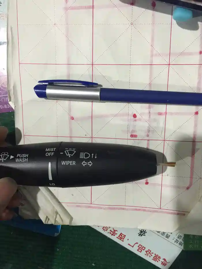

雨刷刚开始1挡2挡不工作只有3挡工作,现在雨刷完全失灵,只工作不会停,雨刷组合开关设计有严重缺陷,用一段时间雨刷组合开关排线自动断裂,大家都没投诉吗?

太坑人了  刚过保三天就出问题了  从淘宝买的组合开关自己找修理厂换的

坏过,也是断了,设计问题,还好在保

记得有个贴子拆过,同时打远光和打转向灯有冲突会挤压排线,排线断了一切就乱套了。只是我没搞清楚远光是前推还是后拉?总之避免同时操作远光和转向灯吧。我九月就出保了,炸弹还没爆,心始终悬着。希望厂家能有个说法!

通病,之前换过一只,毛病是松动

有什么办法或方法避免排线受挤压断裂吗?

我的也是今年年初坏了的,过质保了,只能花900多在4S店换的,建议去国家质量监督总局缺陷产品管理中心投诉,大家投诉多了厂家就应该会召回了,大家一起努力吧,要不换了之后又坏就不好了

用力往里按几下,说不定能好,我的上次也坏了,用力按了后好了,将就用了几个月再没出现问题
