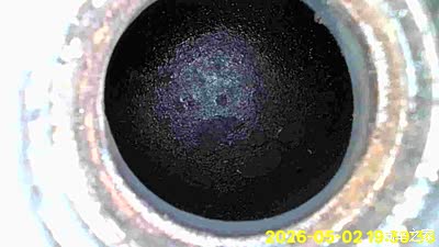

    大部分都烧,程度不同。我采取缩短保养周期勤换机油,3000一换,偶尔加P瓶燃油宝。昨天刚拆了火花塞清理了下缸体,清洗了机油传感器(不清晰机油报警灯常亮),跑一段再看下效果吧。图片是清洗前的,清洗后忘拍了。
