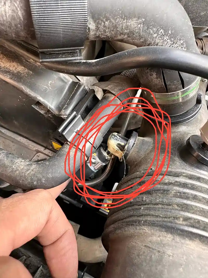

进气总管上(背面)有根细管子裂开了,求助车友们指教,这管子叫啥?起到什么作用?影响不大就不想换了。

这是真空软管,负责传递进气歧管的真空信号,比如给碳罐电磁阀、刹车助力泵等部件供气。裂开后会漏气,导致发动机怠速不稳、动力变弱,甚至亮故障灯,建议尽快换,别拖着。

五菱宏光
这根是进气支管的真空软管,我了解到是用来传真空信号控制阀门的。裂了会漏气,车可能怠速不稳、动力差,还是赶紧换,不然车容易出问题。

zouyizhi 关禁闭 已屏蔽
无语,你那根大管都裂了,你没发现?
