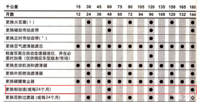

不知道你第一次换的时候是多少公里,但是根据菲亚特菲翔用户手册,刹车油更换周期为2年或4万公里(以先到为准)。

刹车油一般建议两年或四万公里换,变速箱油手动挡的可以到8-10万公里,自动挡的建议四万公里或两年。你这车11年才开6万,时间确实太长了,油液会吸水变质影响性能,最近该考虑换一下了。
