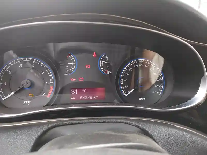

问 里程表闪收音机不工作 删除 推荐精华 置顶 取消置顶 关闭回复 打开回复 推荐编辑 楼主禁言 移动帖子 重置头像 操作记录 令狐冲158 0浏览 · 2025-08-17 12:42· 发布于河北 大家好我是致悦车主,这个问题不知道最终解决方案找到了吗?不换大屏呦 举报 打开汽车之家 阅读体验更好 相关问题 更多 问15年菲亚特菲翔 0回答 问油表灯亮了 0回答 问大灯透镜问题 0回答 问红色防冻液变成黑色了 0回答 问想问一下卖价 0回答 问菲翔转向灯问题 0回答 全部回复 只看楼主 雨后阳光880315 关禁闭 已屏蔽 五菱宏光 你说的情况我觉得是电路或系统小故障,先试试断电瓶负极重启试试,看能不能恢复。不行,就去修理厂,让师傅用诊断仪查查故障码,也许是保险丝、模块这类小问题 2025-08-17 15:59 来自山东 回复 沙发 屏蔽此人 举报 删除 取消删除 禁言 重置头像 共有条对话 > 车轮上的自由 关禁闭 已屏蔽 菲翔里程表闪和收音机不工作可能是BCM车身控制模块接触不良,先检查下保险丝盒里F15(收音机)和F56(仪表)的保险片烧没烧。要是保险好的,把电瓶负极断开10分钟重置下系统,有时候这招能恢复。还不行就得查BCM插头氧化或者线束短路了。 2025-08-17 20:03 来自北京 回复 板凳 屏蔽此人 举报 删除 取消删除 禁言 重置头像 共有条对话 > 南天长弓 关禁闭 已屏蔽 菲翔 断电试试,不行的话。换保险丝 2025-08-18 07:20 回复 地板 屏蔽此人 举报 删除 取消删除 禁言 重置头像 共有条对话 > 令狐冲158 楼主 关禁闭 已屏蔽 这个问题时不时发生,看飞翔论坛有的是蓝牙模块问题 我的是丐版收音机时不时不显示,多媒体应该有个元器件老化了,反馈给系统就里程表闪 2025-08-18 22:07 来自河北 回复 举报 删除 取消删除 禁言 重置头像 共有条对话 > batigaol 关禁闭 已屏蔽 欧力威 我是换了个收音机解决了 2025-09-23 14:59 来自河南 回复 屏蔽此人 举报 删除 取消删除 禁言 重置头像 共有条对话 > nothinghill 关禁闭 已屏蔽 Polo 同样的问题,以前只是偶尔不行,最近启动后,收音机都不启动了。 2025-09-26 11:44 来自广东 回复 屏蔽此人 举报 删除 取消删除 禁言 重置头像 共有条对话 > 令狐冲158 楼主 关禁闭 已屏蔽 和气温有关 气温高容易出现,应该是老化了音响总成元器件 2025-10-15 22:59 回复 举报 删除 取消删除 禁言 重置头像 共有条对话 > 马学文6197 关禁闭 已屏蔽 菲翔 应该是CD机的供电模块上有元器件老化了。我的原来还偶尔能工作,现在彻底歇菜了。 05-04 10:33 来自江苏 回复 屏蔽此人 举报 删除 取消删除 禁言 重置头像 共有条对话 > 还想在主楼增加内容?点击续写主楼内容 登录 参与更多互动 发表回复 打开App,查看更多评论 首 页 上一页 下一页 末 页 跳 转 取 消 还想在主楼增加内容?点击续写主楼内容 登录 参与更多互动 系统故障 发表回复 图片最多上传9张 微信好友 微信朋友圈 新浪微博 QQ好友 QQ空间 取消 相关推荐 加载中
