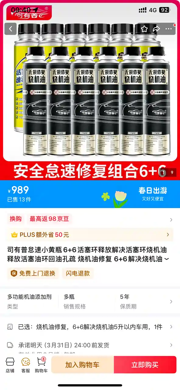

问 烧机油的车友,活塞环释放液真能解决问题吗? 删除 推荐精华 置顶 取消置顶 关闭回复 打开回复 推荐编辑 楼主禁言 移动帖子 重置头像 操作记录 北京车友7015272 0浏览 · 2025-03-30 09:41· 发布于北京 烧机油的各位同仁 ,有没有使用过这个活塞环释放液的 是否管用 感谢分享 举报 打开汽车之家 阅读体验更好 相关问题 更多 问15年菲亚特菲翔 0回答 问空调故障 0回答 问9.5年了 保养 0回答 问二手菲翔使用心得 0回答 问前控制臂胶套老化 0回答 问方向盘控制线 0回答 全部回复 只看楼主 山东的小伙 关禁闭 已屏蔽 宝骏560 对于车辆出现机油损耗的现象活塞环释放液确实是有效果的。首先,这种情况要看车辆,发动机,机油损耗的状态,如果是一个保养周期之内,机油损耗不超过1.5升的话,用活塞环释放剂是可以有效的进行缓解的。其次就是如果发动机机油损耗特别严重,一个保养周期之内损耗超过两升以上,用活塞环释放自己的效果并不好,这种情况只能拆解发动机大修处理。 2025-03-30 09:47 回复 沙发 屏蔽此人 举报 删除 取消删除 禁言 重置头像 共有条对话 > 爱专研的一修 关禁闭 已屏蔽 和悦 肯定是有一定效果的。具体就要看烧机油是什么原因导致的,如果是由于国字号卡智,那么这种免拆清洗或者是这种修复液肯定能够起到一定的效果把积碳给溶解掉,这样就能够解决烧机油的问题。但如果已经出现了拉缸或者是气门油封的问题导致了烧机油,那就需要针对性的进行维修 2025-03-30 09:48 来自吉林 回复 板凳 屏蔽此人 举报 删除 取消删除 禁言 重置头像 共有条对话 > 小卢弟 关禁闭 已屏蔽 阳光 这种情况如果是烧机油是因为活塞环积碳过多卡滞,这个原因的话,用这个活塞环释放液是可以治理的,这个活塞环清洗后,这个活塞环弹性好的话,这个会减少烧机油,如果是气门油封老化密封不严的话,造成的烧机油这个活塞环释放液就没有作用的,这个具体需要检查一下,看是活塞环原因还是气门油封原因导致烧机油的 2025-03-30 09:51 来自河南 回复 地板 屏蔽此人 举报 删除 取消删除 禁言 重置头像 共有条对话 > 牵牛花开1 关禁闭 已屏蔽 信就是浪费钱 2025-03-30 11:55 回复 屏蔽此人 举报 删除 取消删除 禁言 重置头像 共有条对话 > 废墟的新生康 关禁闭 已屏蔽 我要申诉 本楼已被删除 查看回帖内容查看操作记录 2025-03-31 09:10 来自江苏 屏蔽此人 删除 取消删除 禁言 重置头像 共有条对话 > 北云霆 关禁闭 已屏蔽 能缓解,但是肯定没有全拆换新的效果好 2025-03-31 10:42 来自吉林 回复 屏蔽此人 举报 删除 取消删除 禁言 重置头像 共有条对话 > 司有普行驶中安全解决烧机油 关禁闭 已屏蔽 炮 我们主要是解决活塞环堵塞导致的烧机油问题,因此想解决烧机油就需要一个系统的检查和排查不建议盲目去用 2025-03-31 13:27 来自辽宁 回复 屏蔽此人 举报 删除 取消删除 禁言 重置头像 共有条对话 > 菲亚特致悦2016 关禁闭 已屏蔽 致悦 怕啥,大胆干,亲测t-6538 可缓解, 2025-04-06 15:20 来自江苏 回复 屏蔽此人 举报 删除 取消删除 禁言 重置头像 共有条对话 > 还想在主楼增加内容?点击续写主楼内容 登录 参与更多互动 发表回复 打开App,查看更多评论 首 页 上一页 下一页 末 页 跳 转 取 消 还想在主楼增加内容?点击续写主楼内容 登录 参与更多互动 系统故障 发表回复 图片最多上传9张 微信好友 微信朋友圈 新浪微博 QQ好友 QQ空间 取消 相关推荐 加载中
