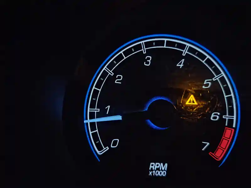

问 菲翔转速表有黄色三角形报警灯怎么回事 删除 推荐精华 置顶 取消置顶 关闭回复 打开回复 推荐编辑 楼主禁言 移动帖子 重置头像 操作记录 泰州车友5687851 0浏览 · 2024-12-29 19:14· 发布于江苏 晚上开车,突然发现转速表有黄色三角形报警灯,不知道什么时候开始有的,白天开车没有在意到。车还能开,不知道怎么回事 举报 打开汽车之家 阅读体验更好 相关问题 更多 问菲翔刹车灯不亮了 0回答 问这个转速正常吗 0回答 问变速箱油管恰子 0回答 问菲亚特菲翔换发动机 0回答 问钥匙 0回答 问火花塞总是坏 0回答 全部回复 只看楼主 杨FleXRay 关禁闭 已屏蔽 宝骏730 你好,出现这个三角灯的话,主要都是属于我们这个车辆提醒灯点亮这个要检查一下后备箱门还有发动机机盖车门有没有关闭到位导致的这个报警灯点亮解决问题的话,我们可以把发动机机盖后备箱门车门重新进行关闭一下,看下这个指示灯能不能熄灭,如果不能熄灭的话,检查一下发动机的这个防冻液,还有玻璃水有没有缺少,如果缺少的话也会引起这种问题,这两个问题做一下,同步检查一下,能解决车辆出现这个三角灯黄色灯报警能点亮的问题, 2024-12-29 19:17 来自浙江 回复 沙发 屏蔽此人 举报 删除 取消删除 禁言 重置头像 共有条对话 > cardoctor 关禁闭 已屏蔽 根据你的问题、这个是警告标志看看车上有什么异常比如车灯坏了、汽油不多这个灯都会亮的、具体需要检查一下 2024-12-29 19:17 来自浙江 回复 板凳 屏蔽此人 举报 删除 取消删除 禁言 重置头像 共有条对话 > 隆乐 关禁闭 已屏蔽 瑞虎 黄色三角形报警灯亮有多种情况。可能是车辆某个系统有小故障,比如传感器有点小毛病、胎压稍微异常之类的。你可以等停车后检查一下胎压,要是没问题就找个维修店用电脑检测一下具体故障码。 2024-12-29 19:22 来自河北 回复 地板 屏蔽此人 举报 删除 取消删除 禁言 重置头像 共有条对话 > 有车小张 关禁闭 已屏蔽 御风 这个三角形感叹号图标实际上是一个通用警示灯,可能由多种因素触发,例如油量不足、胎压过低或机油缺失等。此外,它也可能表示驱动防滑系统发出了警告,这通常发生在车辆经过检测线后,由于车轮悬空导致信号丢失。如果你不放心去维修检修一下,问题不大…… 2024-12-29 19:23 来自山西 回复 屏蔽此人 举报 删除 取消删除 禁言 重置头像 共有条对话 > 牵牛花开1 关禁闭 已屏蔽 后面灯的故障,仪表盘菜单里面看也存储信息。 2024-12-29 21:41 来自四川 回复 屏蔽此人 举报 删除 取消删除 禁言 重置头像 共有条对话 > 温州车友6802210 关禁闭 已屏蔽 致悦 99.9%是屁股灯坏了 2024-12-30 07:56 来自浙江 回复 屏蔽此人 举报 删除 取消删除 禁言 重置头像 共有条对话 > Iam魔兽争霸六 关禁闭 已屏蔽 基本上就是刹车灯 2024-12-30 09:07 来自安徽 回复 屏蔽此人 举报 删除 取消删除 禁言 重置头像 共有条对话 > 悠然自得hcy 关禁闭 已屏蔽 刹车灯有个坏了 2024-12-30 09:17 来自山东 回复 屏蔽此人 举报 删除 取消删除 禁言 重置头像 共有条对话 > 郑州车友3614354 关禁闭 已屏蔽 灯光 2024-12-31 16:52 来自河南 回复 屏蔽此人 举报 删除 取消删除 禁言 重置头像 共有条对话 > 简简单单的家家 关禁闭 已屏蔽 海鸥 后面的灯 2025-01-01 10:47 来自河南 回复 屏蔽此人 举报 删除 取消删除 禁言 重置头像 共有条对话 > idall01 关禁闭 已屏蔽 菲翔 八成是后刹车灯烧了一个。。。直接换一对吧 2025-01-02 16:19 来自湖北 回复 屏蔽此人 举报 删除 取消删除 禁言 重置头像 共有条对话 > 倚墙等红 关禁闭 已屏蔽 瑞虎7 我的是后面牌照灯坏了,也报这个灯 2025-03-03 22:37 来自上海 回复 屏蔽此人 举报 删除 取消删除 禁言 重置头像 共有条对话 > 还想在主楼增加内容?点击续写主楼内容 登录 参与更多互动 发表回复 打开App,查看更多评论 首 页 上一页 下一页 末 页 跳 转 取 消 还想在主楼增加内容?点击续写主楼内容 登录 参与更多互动 系统故障 发表回复 图片最多上传9张 微信好友 微信朋友圈 新浪微博 QQ好友 QQ空间 取消 相关推荐 加载中
