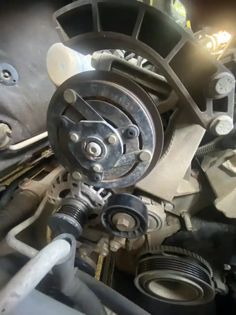

老菲现在闲置很少开,那天开了几公里突然发电机皮带嘎了,我淘宝买了条皮带,想问一下就换皮带需要什么工具,是不是要松张紧轮,用多大套筒啊,是松了后套上皮带再把张紧轮拧紧这个原理吗

这个车相关的皮带设计的是自动张紧的,这个只需要一个相关的扳手就可以搞定,但是这个皮带的缠绕相关的位置和角度都是有讲究的,没有一定的维修基础的话,缠绕起来也是非常麻烦的一个事情。有后续问题可随时联系我。

你说的没错,首选需要把涨紧轮松开,把皮带装上去以后,在通过调紧涨紧轮就可以了,调整涨紧轮的时候需要找个铁签子撬住涨紧轮,否则皮带会有热胀冷缩,热车后皮带会吱吱吱的响声,但具体使用多大的套筒不清楚,其实不如把车就近拖到维修店帮你更换一下,给人家点工时费,专业的事儿还是交给专业的人去干吧

换发电机皮带肯定是要松开涨紧轮的,装皮带时侯要注意皮带是有方向的,这个不要装反,再紧固涨紧轮的时候要注意皮带不要太紧了,不然启动车之后会有异响,然后还得再调。

谢谢大家,主要是皮带断了车没法开走,我找了个15号套筒套在张紧轮上压下去就有空间把皮带套上去了

不用松张紧轮螺丝,只需要套住螺丝把张紧轮压下去套上皮带,张紧轮弹回就绷紧了

这个皮带的张紧轮是自动张紧的,用一个15的扳手往反方向扳住了,然后另一只手把皮带绕上去

我就纳闷了,明明是搬一下涨紧器就能完成的任务,为什么就非得叫人家卸涨紧器螺丝呢,不懂不要紧,就怕装懂的。
