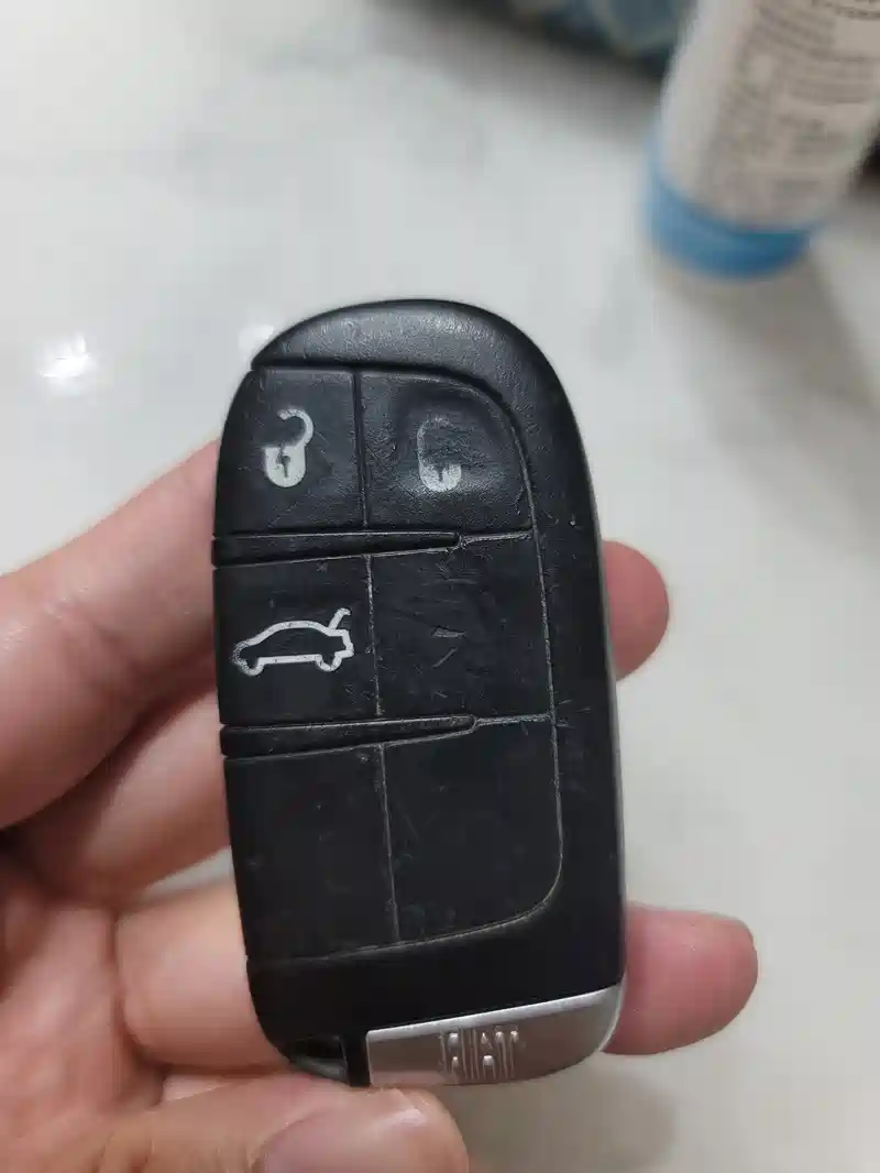

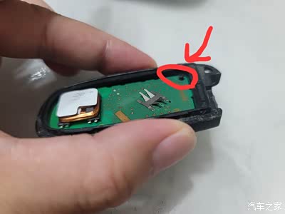

一直会自己拆开钥匙换电池,现在的问题是两把钥匙的上锁按键都经常点不重了,马上十年的使用可能造成那个按钮连接片移位或者进灰尘,发现芯片板上有一个螺丝样的小柱子固定,这个不知道怎么拆开呢。请问拆开换过外壳的朋友知会一下,谢谢了。我是2015版的劲享。

我去年换过外面塑料壳,拿那种小螺丝刀——轻轻的、一点一点的把线路板往上翘出来;
长的那边翘一丢丢、再换宽的这边翘一点点,就这样慢慢重复着来。

这个应该是一个塑料定位柱,上面用小尖嘴钳夹住看看好不好出来,实在不行就用剪刀把上面最宽的那一点剪一剪,后面处理好以后打点热熔胶固定住就行了。

那个螺丝刀慢慢撬出来,或者直接把旧的切断掉就行了

        谢谢大家的帮忙 我用酒精清洗了 不过找不到合适的替换外壳
