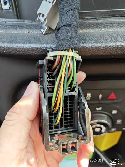

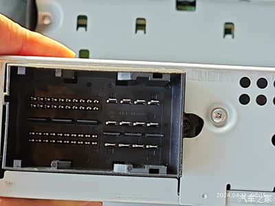

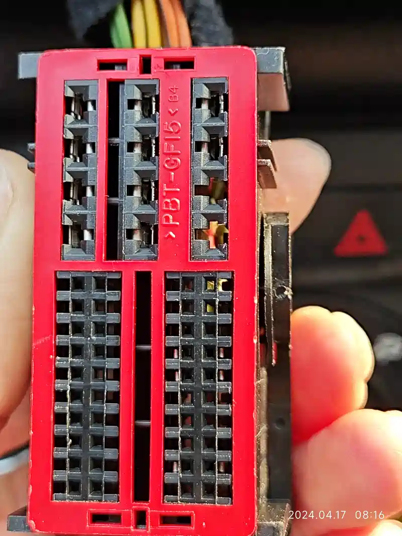

CD机打火时,需要重启,有时候高温天气下,机子就不开机了,想加个延时开关上去,但是找不到acc线接口,下图是拆开图示
查阅论坛资料,42是acc,但我的车子没线的,搞不懂

这个CD机实际上没有使用ACC电源,42脚是空的不接线,44,43脚是12V常电正负极,靠车载电脑控制CD机开机和关机。

不要改,CAN信号控制的
