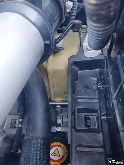

问 求大神指点,反复出现这个问题 删除 推荐精华 置顶 取消置顶 关闭回复 打开回复 推荐编辑 楼主禁言 移动帖子 重置头像 操作记录 婷哎婷 0浏览 · 2023-12-21 09:04· 发布于河北 购买了一辆二手的自动挡菲亚特菲翔,有20来天了。之前一直没事,这几天早上都显示变速箱失效,得热车半个多小时,反复开关,才能正常行驶,这种问题只出现在早上刚开始的时候,想问一下这样的问题如何解决 举报 打开汽车之家 阅读体验更好 相关问题 更多 问电瓶日期怎么看呀 0回答 问火花塞总是坏 0回答 问菲翔刹车灯不亮了 0回答 问机油液面过高? 0回答 问这个转速正常吗 0回答 问菲亚特锁匙坏了。 0回答 全部回复 只看楼主 夜冷风更清 关禁闭 已屏蔽 菲翔 打开引擎盖――在发动机右边的下面(电瓶这边),检查一下“液压执行油”有没有漏了先(下图这个东西)。。。 2023-12-21 09:43 来自浙江 回复 沙发 屏蔽此人 举报 删除 取消删除 禁言 重置头像 共有条对话 > 牵牛花开1 关禁闭 已屏蔽 阀体油不少的情况下,换一个正品新电瓶吧。 2023-12-21 11:31 来自四川 回复 板凳 屏蔽此人 举报 删除 取消删除 禁言 重置头像 共有条对话 > 还想在主楼增加内容?点击续写主楼内容 登录 参与更多互动 发表回复 打开App,查看更多评论 首 页 上一页 下一页 末 页 跳 转 取 消 还想在主楼增加内容?点击续写主楼内容 登录 参与更多互动 系统故障 发表回复 图片最多上传9张 微信好友 微信朋友圈 新浪微博 QQ好友 QQ空间 取消 相关推荐 加载中
