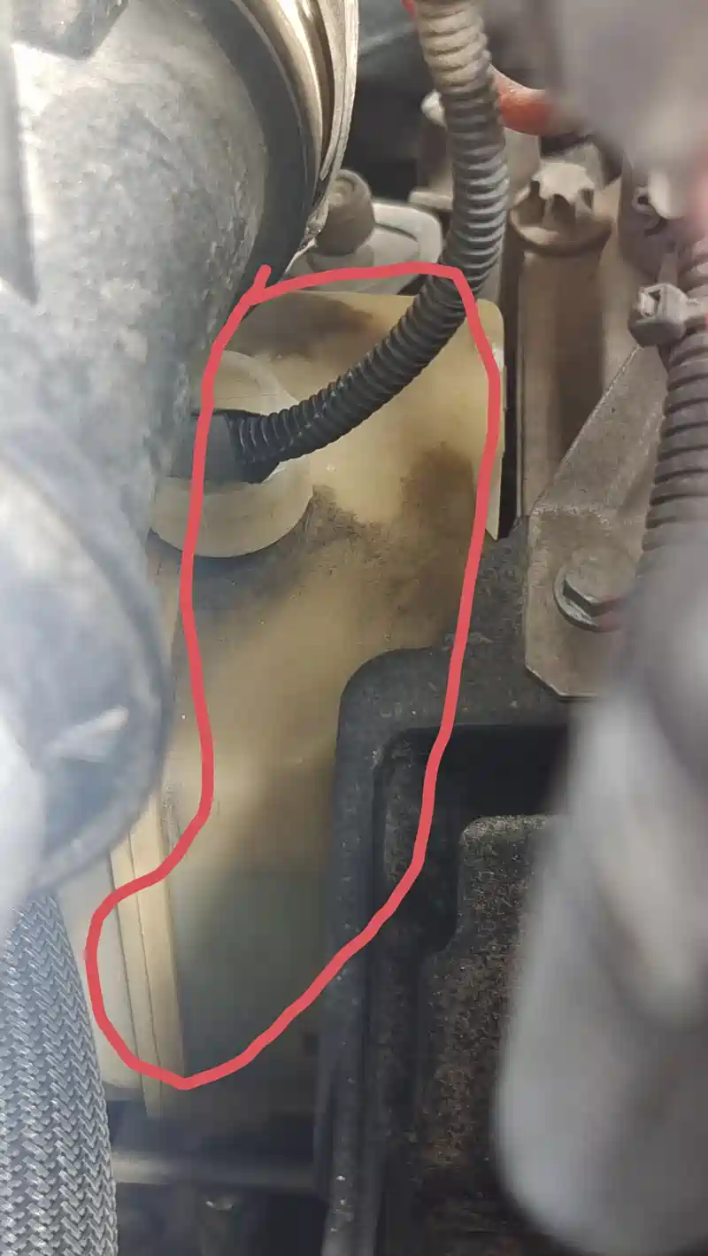

这里的油少了,是要直接换,还是直接加进去呢?又换哪一种油?求推荐

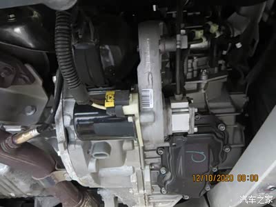

1. 菲翔/致悦——干式双离合变速器【液压执行器】液压油(液压执行器装在变速器底部,见图);
图中:左端黑色圆柱体为液压泵直流电机(上部为液压油储压罐),右端为液压泵,液压泵右侧为阀体)
2. 通过液压油在【执行器】液压单元组中流向、流量及压力变化,分别控制双离合器的转换和变速器换挡执行机构的换挡变速(见图);
3. 原厂推荐的液压油是马石油:PETRONAS TUTELA CS SPEED(菲亚特9.55550-SAI 等级)。

这个不用换,不少就行

武汉车友5652027 关禁闭 已屏蔽
我的缺油导致失效,买了一瓶120元 加了一半,车就活了。但后续检查油位有降,还得去店里检查哪漏
2024-03-16 15:34 来自湖北 回复
武汉车友5652027 关禁闭 已屏蔽
用管钳拧开盖的,不好操作空间窘迫,为开壶盖还拆了电瓶,否则一刻钟就可完事。
