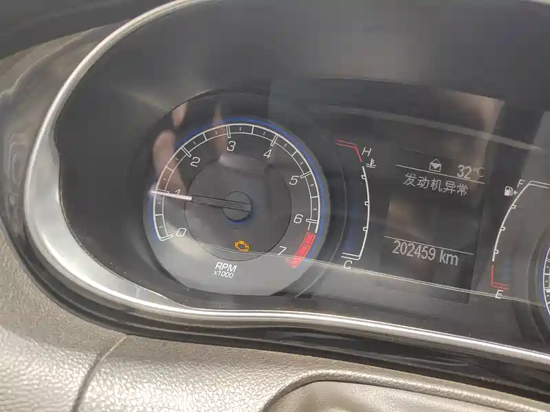

问 发动机有故障灯能过年审吗 删除 推荐精华 置顶 取消置顶 关闭回复 打开回复 推荐编辑 楼主禁言 移动帖子 重置头像 操作记录 少喝水0500 0浏览 · 2023-09-24 02:29· 发布于广东 行驶中的状态,会有故障灯和显示发动机异常。这个故障灯一直弄不好,修一下,好一个星期,然后又会显示。能过年审吗 举报 打开汽车之家 阅读体验更好 相关问题 更多 问菲翔仪表升级高配 0回答 问这里渗油是什么原因? 0回答 问钥匙不灵光了 0回答 问自动挡菲翔启动不了 0回答 问前控制臂胶套老化 0回答 问里程表闪收音机不工作 0回答 全部回复 只看楼主 NJCCCC 关禁闭 已屏蔽 三元催化效率低吧看你这公里数,95用着能灭灯,92一加就亮灯。。。。。。。。。 2023-09-25 10:58 来自江苏 回复 沙发 屏蔽此人 举报 删除 取消删除 禁言 重置头像 共有条对话 > 海阔天空7603 关禁闭 已屏蔽 找个好点的修理厂检查一下是那里问题,该换的换。 2023-09-25 17:16 来自广西 回复 板凳 屏蔽此人 举报 删除 取消删除 禁言 重置头像 共有条对话 > 郑州车友3614354 关禁闭 已屏蔽 亮着灯也不影响审车,三元催化转换率低,加个屏蔽接头,故障码消掉,不会再出现 2023-09-25 18:29 来自河南 回复 地板 屏蔽此人 举报 删除 取消删除 禁言 重置头像 共有条对话 > 梦想之号 关禁闭 已屏蔽 菲翔 恭喜你遇到我,你的救星来了,这是油气分离器的问题,跟我遇到的一样,你看我的帖子,你想清洗也可以,直接更换更好 2023-09-27 23:51 来自广东 回复 屏蔽此人 举报 删除 取消删除 禁言 重置头像 共有条对话 > 梦想之号 关禁闭 已屏蔽 菲翔 你现在应该油耗会比较高,发动机整体没什么力 2023-09-27 23:52 来自广东 回复 屏蔽此人 举报 删除 取消删除 禁言 重置头像 共有条对话 > 清风朗月t 关禁闭 已屏蔽 不晓得 2023-09-28 11:46 来自四川 回复 屏蔽此人 举报 删除 取消删除 禁言 重置头像 共有条对话 > chen_060977 关禁闭 已屏蔽 用电脑读一下故障,我的是三元催化器效率低,基本无解。车子平时20公里上下班油表显示7.7,跑高速会降到7,动力没问题,试了高速140没问题,也没震动,最关键是尾气年审过了。也买过屏蔽器装上也不亮灯了,但年审前还是取了。目前灯还是亮着,不管它了。最开始出现在2年前,加了两箱95#油,一样没消,所以现在还是用92#,油价贵呀,95#烧不起。 2023-09-28 15:11 来自重庆 回复 屏蔽此人 举报 删除 取消删除 禁言 重置头像 共有条对话 > chen_060977 关禁闭 已屏蔽 油气分离器自己买来换了的,没用。 2023-09-28 15:12 来自重庆 回复 屏蔽此人 举报 删除 取消删除 禁言 重置头像 共有条对话 > chen_060977 关禁闭 已屏蔽 估计只有换三元催化器了,那玩意儿贵不说还没有原装货。 2023-09-28 15:13 来自重庆 回复 屏蔽此人 举报 删除 取消删除 禁言 重置头像 共有条对话 > 武汉车友5355693 关禁闭 已屏蔽 菲翔 找黄牛,没发动都可以过 2023-09-28 15:57 来自湖北 回复 屏蔽此人 举报 删除 取消删除 禁言 重置头像 共有条对话 > cncltfss 关禁闭 已屏蔽 也有可能是行车电脑坏了,我换了一个就好了,年审就过了,1000块钱 2023-09-29 21:33 来自浙江 回复 屏蔽此人 举报 删除 取消删除 禁言 重置头像 共有条对话 > 修车陈工 关禁闭 已屏蔽 有问题还是去修一下,年检可以过,要花钱 2023-11-07 10:53 来自福建 回复 屏蔽此人 举报 删除 取消删除 禁言 重置头像 共有条对话 > web032 关禁闭 已屏蔽 江铃福顺 我的发动机故障灯常年亮着,正常年审,没有找黄牛 2023-11-22 11:01 来自福建 回复 屏蔽此人 举报 删除 取消删除 禁言 重置头像 共有条对话 > 还想在主楼增加内容?点击续写主楼内容 登录 参与更多互动 发表回复 打开App,查看更多评论 首 页 上一页 下一页 末 页 跳 转 取 消 还想在主楼增加内容?点击续写主楼内容 登录 参与更多互动 系统故障 发表回复 图片最多上传9张 微信好友 微信朋友圈 新浪微博 QQ好友 QQ空间 取消 相关推荐 加载中
