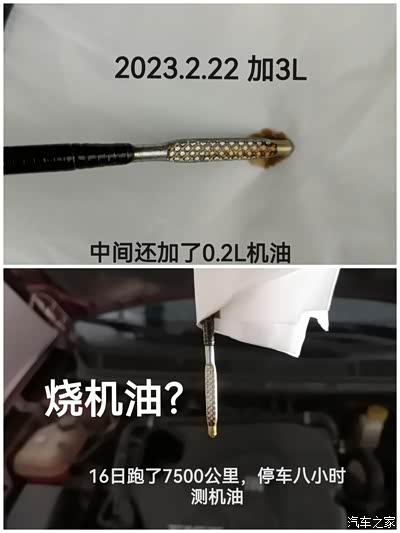

跑了7500公里,机油消耗有点大,烧机油?(目前14.5万公里)

1、之前,机油标尺加满了没有(机油加了3L、还是3.1~3.2)?
2、检查一下涡轮进气口那个粗管子那里,看看渗油厉不厉害;
3、正常情况下(不烧机油)――保养加3.1~3.2L机油(机油标尺 满),跑个11000~12000公里、机油标尺还剩1/3上下。
PS:如果涡轮进气口那里渗油厉害,那机油损耗可能会大些。。。

熄火十分钟左右看机油尺最准确

刚才没看仔细。
你保养的时候机油加了3L的话,你跑个10000公里上下,机油标尺就差不多到最底下了(低于最低刻度);
7500公里机油标尺剩这么点,也算正常;车子车龄、公里数上来了,正常的机油损耗会比新车时期略微大一些,这个不算烧机油~

菲翔
“机油加3.2L、跑个7500公里、机油标尺剩余1/3”――差不多,损耗比以前大一些、不算烧机油。
现在的天气刚好,不放心可以看一下排气管,看看有没有轻微的白烟~~~

我七千公里烧两升

我的才5.4万公里,6千公里烧1升左右

我是9000烧1L,今年我准备7000保养试试

是油气分离器和滤网螺丝堵了造成的,换了解决问题。我的9.5万公里更换的。

如果活塞环卡滞用清洗油洗一次,或者活塞环释放剂。然后pea清理缸内积碳。如果还不行气门油封老化,必须换气门油封。工时四五百,材料100元。另外机油必须5W40,加错了烧机油。我的就是加了5W30烧机油

你的车是油气分离器堵了,每7万公里更换问题解决。
