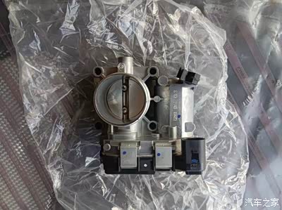

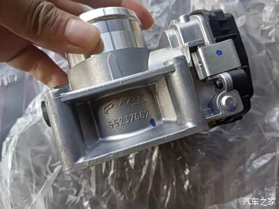

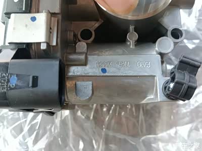

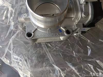

发动机故障码的话,可以检查一下节气门~
2023-06-07 15:45 来自浙江 回复
小菲萌萌哒 关禁闭 已屏蔽
致悦
直接换节气门  发动机故障灯跟防侧滑灯一起亮   就换节气门    没有失手过   需要原装节气门我可以有的
