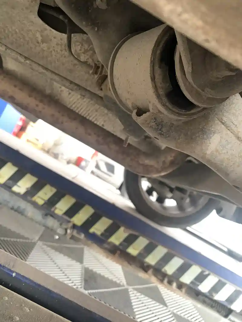

车友们,这个部位叫啥啊?
禹锡03
0浏览 · 2023-05-26 16:11· 发布于河北
过减速带铛铛响。我看好像这出问题了!

胶套坏了,现在都有单独更换摆臂胶套的修车店,相对来说换胶套的成本还是比较低一点的,时间长了橡胶制品老化都会出现摆臂的连接胶套老化损坏就会出现走颠簸路时就有嘎吱嘎吱或者类似敲鼓的声音。

    下支臂把

    后桥胶套,我去年换过了,很麻烦,找个专业的修车厂

    后桥胶烂了,换新的吧👌

    我们这里的修车店都要换总成,不单独换胶套

    后桥胶套,

    直接换两个后桥胶套就完事

    后桥胶套,8-10万公里就坏了,要换了
