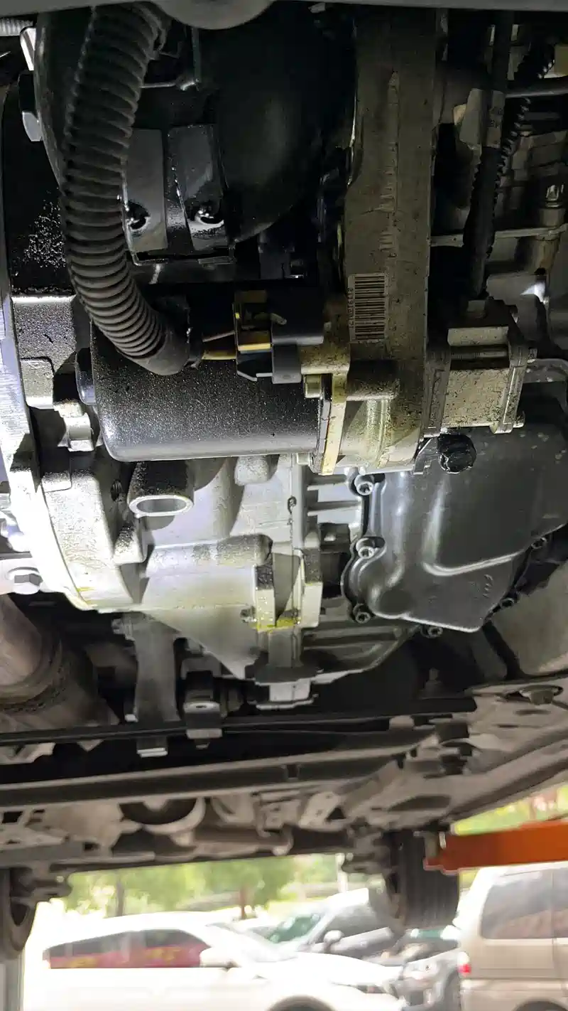

昨天刚买了一辆菲亚特菲翔,被外观吸引,14年一月上牌,买来发现变速箱漏油,请问各位知道是哪里漏吗。
底部看,到处漏。
发动机盖打开看这里最多。

遥控钥匙,把正驾驶门打开,此时,离合液压执行单元启动蓄压为了起步行车做好准备,这时候你打开发动机盖,找到漏油的那个油壶,看那个液位是否处于最低限位的一个刻度上面,如果是的话,这个液压油油量刚刚好,等到冷车后,你观察塑料油壶会上升到上位与下位线中间,这个属于正常情况,现在你油壶漏油,用手机打开常亮放到发动机里面拍照或者拍视频,观察漏油的最高点是什么位置?这样就可以找到根本的原因,打字不容易,希望你采纳

是液压油壶喷出来的,可以把油渍搽干净后,在观察一下还有没有再漏。

漏的液压油,天冷容易出现,注意液压壶中油量,如果少了补充,避免变速箱失效。

这个是开主驾驶门之后的一个液位,冷车之后液位会上升一公分左右

换改进版垫片吧,就几百块的事情

我的14年菲亚特也是这个漏油问题,换了油壶下面的垫圈还是不行,请问你怎么弄好的?急…

我的菲亚特6速的,也是波箱上面油壶漏油,也是这种情况,在油壶底部或者是油壶漏出吧….换了几个替代的垫子还是漏,又买不到配件,有谁知道吗?

变速箱油壶下面这跟管漏油,就是K1离合片的油泵管,去小黄鱼买一根,大概30大洋
