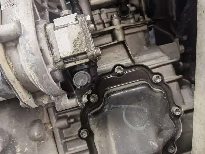

2014年的菲翔变速箱失效,故障码P0915-1C,第2、4档位啮合位置传感器-电压超出范围,更换过变速箱电脑模块无法解决。症状如下:行驶过程中突然变速箱亮灯,有时几分钟又自己没了。出故障后如果熄火经常出现无法启动,需要等两三个小时车子才能启动,启动后车子是正常的,但是在行驶中很快又出现故障,起步时要3000+以上转速才能换挡,发动机声音像开跑车一样大。有次爬山路后直接突然车子顿挫严重,加油不走,停车1小时等用矿泉水喷发动机变速箱冷却,然后才能勉强开回家。大半年了,去了3家修理厂没给我整好,有人知道是什么问题吗?

不知道,你是12或是15款的车,要是12款的车,先换电瓶前边的TCU试试,15款Tcu是和液压控制系统集成在一起的;再看看液压罐是否缺油,看你发的图已有漏油痕迹,不行的话只能换液压控制系统了。

我的变速箱边缘也出现少量的油渍,4s技师说来久了都会有一点,今天开车发现怠速不踩油门车子明显走得慢了,给油大了动力来的有点突兀,不知道是不是离合间隙大了的原因

估计时档位传感器或插头过热接触不良,导致 ,拔插头试试,或问问豆包估计比问修理厂都有用
