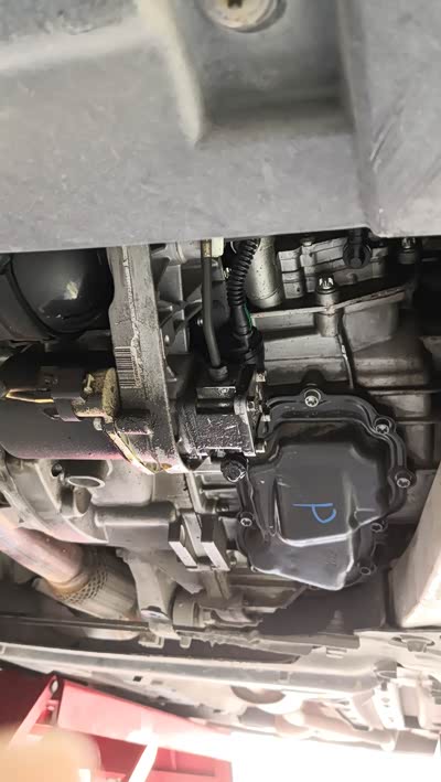

请问这是发动机漏油吗?还是变速箱漏油?
能修吗?

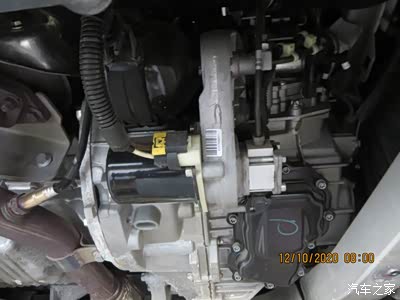

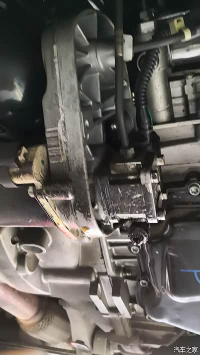

楼主好(液压泵底部的油滴应是液压油);
1. 先看看机舱内【液压油壶】是否喷油(油壶外及变速器上部有油污)?如果是的话,有可能是从上面流下来的;
2. 如果【液压油壶】未喷油(油壶外及变速器上部没有油污),则是双离合【液压执行器】(又称液压控制单元)的【液压泵】处渗漏液压油(或泵体、阀体渗漏,或油管接头渗漏);
1)第二张照片中,油滴处是液压执行器的【液压泵】及【阀体】,左端是液压执行器的【直流电机】(电机上部是【储压罐】);
2)将液压执行器相关部位擦净,看看究竟是哪里渗漏(找到渗漏源);如果是泵体、阀体渗漏,紧固相关螺栓并打密封胶处理;如果是油管接头渗漏,紧固相关密封螺母并打密封胶处理。
(仅供参考,希望能帮到你)祝顺!

这个要注意看一下,一般是变速箱和发动机之间连接位置吧,如果只是表面的渗漏的话,平时擦洗干净多检查就可以,不会影响正常使用的。

阀体油,可能是从油壶里喷出来的,清洗后再观察观察。
