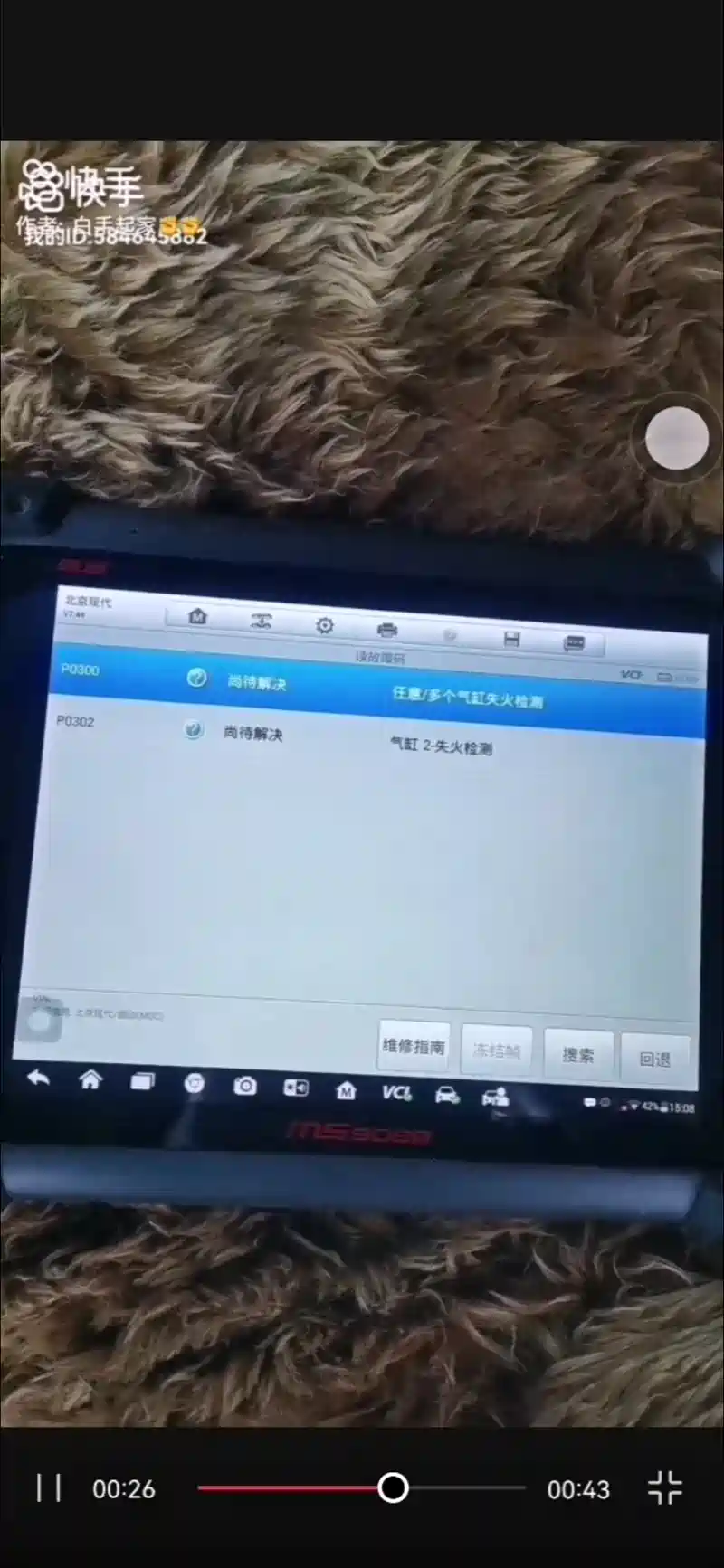

问 谁的车出现过这种毛病 删除 推荐精华 置顶 取消置顶 关闭回复 打开回复 推荐编辑 楼主禁言 移动帖子 重置头像 操作记录 一哥老实人 0浏览 · 2026-01-29 15:54· 发布于辽宁 谁的朗动出现过这个毛病 怎么修 修哪里 急急急啊 举报 打开汽车之家 阅读体验更好 相关问题 更多 问油耗高了怎么办? 0回答 问车辆发动后,怠速为0 0回答 问汽车空调怠速问题 0回答 问朗动换档不顺滑 0回答 问有遇到过这个问题吗? 0回答 问问下朗动刹车灯问题 0回答 全部回复 只看楼主 llx3344 关禁闭 已屏蔽 威麟X5 一般家用车有四个气缸,这上面的故障提示第二个气缸点火失败,要么就是检查一下,看看是不是需要更换火花塞了,顺便检查节气门,清洁一下,看看是不是有积碳现象 01-29 16:02 来自云南 回复 沙发 屏蔽此人 举报 删除 取消删除 禁言 重置头像 共有条对话 > 宜昌车友2455886 关禁闭 已屏蔽 换个点火线圈 02-03 15:12 来自湖北 回复 板凳 屏蔽此人 举报 删除 取消删除 禁言 重置头像 共有条对话 > 山东强子 关禁闭 已屏蔽 瑞纳 一般就是点火线圈的事儿,火花塞的可能性也有,一般火花塞坏了,怠速不稳,火花塞的可能性小,一般火花塞很耐用。点火线圈坏了的症状就是冷车问题不大,跑久了热了,有时候车身震动,一抖一抖的,放凉了车又好了。我的车前段日子就这样,我从网上买了四个点火线圈,自己换上就好了 02-04 00:26 来自山东 回复 地板 屏蔽此人 举报 删除 取消删除 禁言 重置头像 共有条对话 > 南京车友9514218 关禁闭 已屏蔽 直接换高压线圈,现代起亚的通病,小问题 02-05 07:28 回复 屏蔽此人 举报 删除 取消删除 禁言 重置头像 共有条对话 > 巴彦淖尔车友3897216 关禁闭 已屏蔽 刚修过,修火花塞和那个点火器。我是点火器坏了,说是每次点火打的不准,就是开车会抖动。 03-02 19:29 来自浙江 回复 屏蔽此人 举报 删除 取消删除 禁言 重置头像 共有条对话 > 心中藏惡鬼吖 关禁闭 已屏蔽 别克GL8 上NGK看看 03-04 20:33 回复 屏蔽此人 举报 删除 取消删除 禁言 重置头像 共有条对话 > 杯具2016 关禁闭 已屏蔽 点火线圈换了 03-20 11:16 来自内蒙古 回复 屏蔽此人 举报 删除 取消删除 禁言 重置头像 共有条对话 > 还想在主楼增加内容?点击续写主楼内容 登录 参与更多互动 发表回复 打开App,查看更多评论 首 页 上一页 下一页 末 页 跳 转 取 消 还想在主楼增加内容?点击续写主楼内容 登录 参与更多互动 系统故障 发表回复 图片最多上传9张 微信好友 微信朋友圈 新浪微博 QQ好友 QQ空间 取消 相关推荐 加载中
