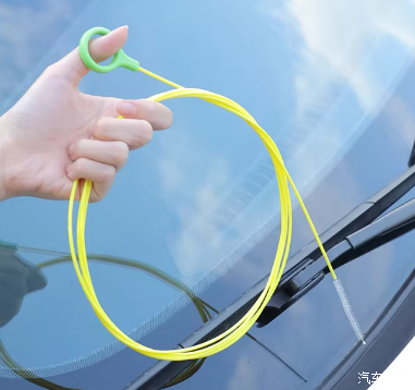

这个我知道,以前下雨只有驾驶位垫子下面全湿了,副驾和后座不漏水。抹布拧水都能拧小半瓶矿泉水,后来买了那种很长的线,打开天窗,边上有孔,从里面捅进去,里面全是泥巴,弄通了之后就没漏水了。
2025-12-30 10:10 来自浙江 回复

试试把天窗的排水孔吹一吹。
01-17 18:54 来自江西 回复

天窗前方两边的排水孔,想办法通顺畅,车门胶条底部两个孔检查哈。
