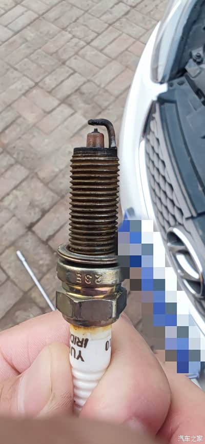

2016款自尊车型,目前8.5万公里,正常保养,更换过一次电瓶和轮胎。前几年都加的两桶油,去年才开始去私人加油站加的油(汽油都是抽检合格的)。前段时间开车上长斜坡的时候,发现车子在加速到2000转以上的时候,保持油门只增不减的情况下,发动机转速会正常升高并下降然后又上升再下降,当时也没理会。过了几天后,车子在正常行驶中会抖动顿挫,加速无力,踩下油门并不会立马提高转速,要延迟2秒左右才提高转速,而且速度并没有提高。停车后发动机凉了,再次启动的时候正常,开了几十米开始严重抖动并顿挫,像是没有油了一样,转速忽高忽低,后面就直接熄火。再次启动后还是一样熄火,熄火几次之后就原地热车,等水温正常之后再开才可以,但是加速无力和行驶过程中顿挫的现象还是有。
这是什么问题呢?去修理厂会不会被坑做各种清洗和更换?

你这种情况车辆是肯定没有出现故障码的,但是最好用故障仪检测一下实时的数据流,看看有哪些数据是不正常的情况。一般来说现在修理厂都是使用替换的方法进行维修的,并且有些原因也不是说你换了一个就是百分百找到了,有时候或许会需要再次排查,但是这也是没办法的。

油泵,点火线圈,火花塞,节气门检查清洗或者更换!

如果没换过火花塞,建议换一套,我的车是5-60码的时候加速往前一窜一窜的,更换后故障解决
