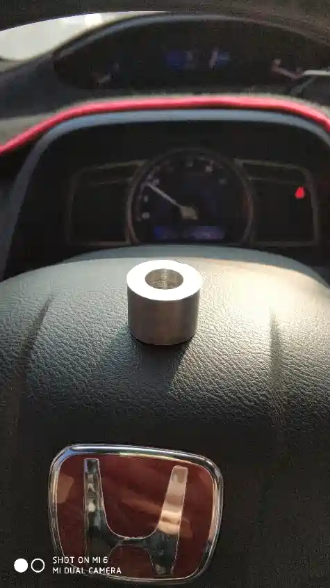

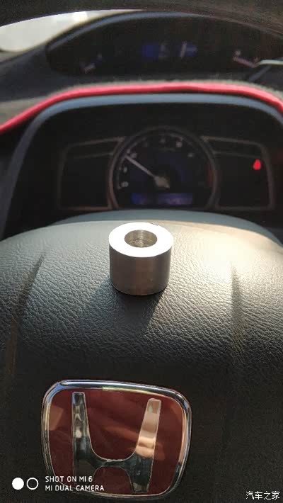

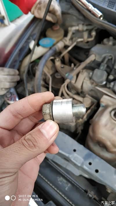

加工了个小零件装上解决
陨落123 楼主 关禁闭 已屏蔽
螺丝要换加长的

xiangxin3732 关禁闭 已屏蔽
这是不是太厚了点?

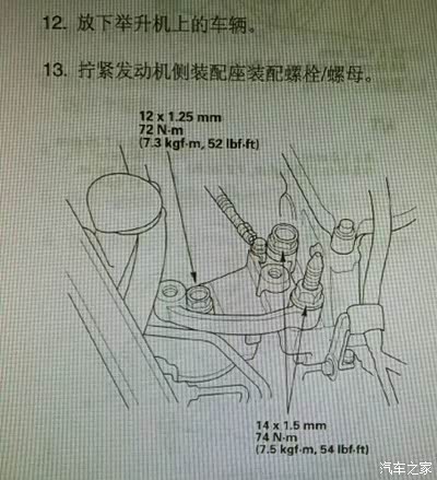

wzytony 关禁闭 已屏蔽
增高垫都没有做定位锁止销,上螺丝的时候就不能上紧(说明书要求72NM的力矩)如果硬要上紧,下面的胶就会跟着转,然后马上断。

wangwang_wang 关禁闭 已屏蔽
太高了,5-8毫米厚就可以
