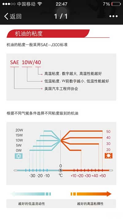

问 请写下你的机油的标号都是什么特殊含义呢?问题 删除 推荐精华 置顶 取消置顶 关闭回复 打开回复 推荐编辑 楼主禁言 移动帖子 重置头像 操作记录 SHP雪狮 0浏览 · 2020-12-19 09:02 比如5w-30的机油,其中这些数字的含义都是什么呢? 举报 打开汽车之家 阅读体验更好 全部回复 只看楼主 1个车主 关禁闭 已屏蔽 高尔夫 机油标号包括分级和黏度规格两部分。机油标号通常表示粘度和品质。具体解读如下:润滑油的黏度多使用SAE等级别标识,SAE是英文“美国汽车工程师协会”的缩写。W表示winter(冬季),其前面的数字越小说明机油的低温流动性越好,代表可供使用的环境温度越低,在冷启动时对发动机的保护能力越好;“W”后面(一横后面)的数字则是机油耐高温性的指标,数值越大说明机油在高温下的保护性能越好。 2020-12-19 09:02 回复 沙发 屏蔽此人 举报 删除 取消删除 禁言 重置头像 共有条对话 > ww77seven 关禁闭 已屏蔽 质保期内用4S店提供的原厂机油半合成或矿物油,型号、机油量按说明书要求来,一点问题都没有,出保后再考虑更换其他品牌的全合成的机油,壳牌、美孚、嘉实多、道达尔都不错,机油粘度和流动性供你参考: 2020-12-19 09:06 回复 板凳 屏蔽此人 举报 删除 取消删除 禁言 重置头像 共有条对话 > 还想在主楼增加内容?点击续写主楼内容 登录 参与更多互动 发表回复 打开App,查看更多评论 首 页 上一页 下一页 末 页 跳 转 取 消 还想在主楼增加内容?点击续写主楼内容 登录 参与更多互动 系统故障 发表回复 图片最多上传9张 微信好友 微信朋友圈 新浪微博 QQ好友 QQ空间 取消 相关推荐 加载中
