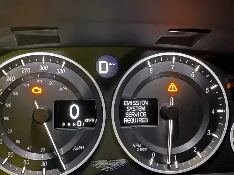

问 这故障码是什么原因? 删除 推荐精华 置顶 取消置顶 关闭回复 打开回复 推荐编辑 楼主禁言 移动帖子 重置头像 操作记录 SamSamSam118 0浏览 · 2020-08-28 06:16 我的车二手买的18000公里买的开到18600公里出了故障码,去4S店搞好了~后来出来后停了大概10天再开同一个故障码又出来了,有人知道是什么问题吗?这车买了后不到一个月入手了魅影,所以都很小再开了~ 举报 打开汽车之家 阅读体验更好 全部回复 只看楼主 GX369 关禁闭 已屏蔽 楼兰 发动机故障提示;仪表盘三角形感叹号,如果亮起,就证明汽车出现故障,并不是一个固定部位出现故障,它才会亮,很广泛:1.干式双离合变速箱离合器过热;2.断油系统干预或出现故障;3.驻车传感器故障;4.车外灯泡故障;5.发动机,机油压力传感器故障;6.驱动防滑系统警示或出现故障。 2020-08-28 06:24 回复 沙发 屏蔽此人 举报 删除 取消删除 禁言 重置头像 共有条对话 > 凯普狄诺607 关禁闭 已屏蔽 雪铁龙C5 发动机故障码出现的原因很多,一般是油品不好所致,也不排除节气门、电磁阀、传感器和积碳问题,建议尽快到4S店用电脑检测故障原因并排除故障码。 2020-08-28 06:27 回复 板凳 屏蔽此人 举报 删除 取消删除 禁言 重置头像 共有条对话 > AstonMartin__SZ 关禁闭 已屏蔽 威朗 排气系统故障,在油品没问题的情况下 多是氧传感器问题,准确需要电脑读取故障码及相关数据流 2020-08-28 09:03 回复 地板 屏蔽此人 举报 删除 取消删除 禁言 重置头像 共有条对话 > AstonMartin__SZ 关禁闭 已屏蔽 威朗 长时间未启动,再次启动后未达到正常工作温度就熄火也容易引起排气故障灯亮,这种情况跑一跑就会消失,如长时间未消失就需要氧传感器的工作状态了 2020-08-28 09:09 回复 屏蔽此人 举报 删除 取消删除 禁言 重置头像 共有条对话 > 猫咪下雨天吃西瓜 关禁闭 已屏蔽 我要申诉 本楼已被删除 查看回帖内容查看操作记录 2020-08-29 17:05 屏蔽此人 删除 取消删除 禁言 重置头像 共有条对话 > 康某昂 关禁闭 已屏蔽 Huracán 哈哈哈,这个是通病 2020-08-31 21:17 回复 屏蔽此人 举报 删除 取消删除 禁言 重置头像 共有条对话 > 燃油车虫 关禁闭 已屏蔽 楼兰 油品问题,要加98号,偶尔出的话不用理他,没啥大事,加点抗爆剂。 2020-09-07 18:59 回复 屏蔽此人 举报 删除 取消删除 禁言 重置头像 共有条对话 > 还想在主楼增加内容?点击续写主楼内容 登录 参与更多互动 发表回复 打开App,查看更多评论 首 页 上一页 下一页 末 页 跳 转 取 消 还想在主楼增加内容?点击续写主楼内容 登录 参与更多互动 系统故障 发表回复 图片最多上传9张 微信好友 微信朋友圈 新浪微博 QQ好友 QQ空间 取消 相关推荐 加载中
