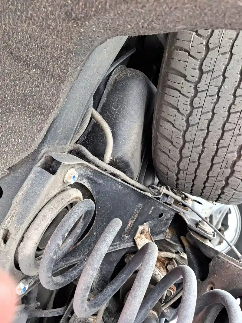

问 关于中东版途乐副油箱是先用副油箱的油还是先用主油箱的问题? 删除 推荐精华 置顶 取消置顶 关闭回复 打开回复 推荐编辑 楼主禁言 移动帖子 重置头像 操作记录 风筝1033 0浏览 · 2024-06-11 09:03· 发布于湖北 副油箱进油管是单独进油,我理解是加油主油箱满了就往副油箱流,但是用油怎么个顺序就不明白了,哪个大神指点一下,谢谢!备胎上的副油箱副油箱进油管副油箱进油管 举报 打开汽车之家 阅读体验更好 相关问题 更多 问阿曼达中控屏问题 0回答 问4.0和5.6求推荐 0回答 问购20款黑色途乐一台 0回答 问求中文版说明书 0回答 全部回复 只看楼主 腾少途乐 关禁闭 已屏蔽 途乐 这个问题我也一直不懂,我也是4.0的,每次黄灯就加油了,有一次黄灯亮了,又开了100公里,加油才105升。但是续航显示只有剩余160了。这样算没140升啊只要有140升,就好,先用哪个不重要 2024-06-13 12:59 来自湖南 回复 沙发 屏蔽此人 举报 删除 取消删除 禁言 重置头像 共有条对话 > cugcjw 关禁闭 已屏蔽 英菲尼迪Q50L 副油箱的油用完了,再用主油箱的油,油灯亮的时候油箱大概还有30多升。我们中规的副油箱因为是后面加装的,所以逻辑很清楚,在副油箱的油用完之前,油表刻度是不动的,等油表刻度动的时候,已经开始用主油箱的油了。 2024-06-13 16:55 来自广东 回复 板凳 屏蔽此人 举报 删除 取消删除 禁言 重置头像 共有条对话 > 还想在主楼增加内容?点击续写主楼内容 登录 参与更多互动 发表回复 打开App,查看更多评论 首 页 上一页 下一页 末 页 跳 转 取 消 还想在主楼增加内容?点击续写主楼内容 登录 参与更多互动 系统故障 发表回复 图片最多上传9张 微信好友 微信朋友圈 新浪微博 QQ好友 QQ空间 取消 相关推荐 加载中
