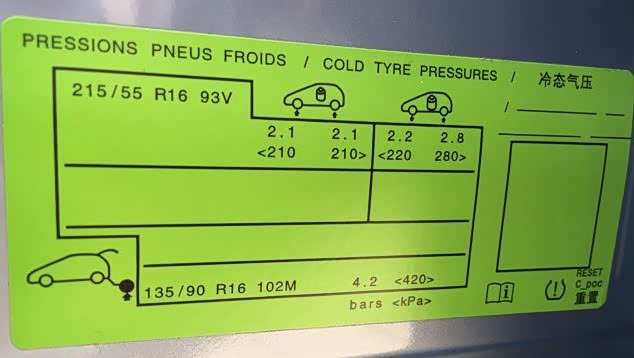

    米其林工程师在线 关禁闭 已屏蔽
    胎压具体打多少建议您以车厂推荐的胎压值为准。车厂气压推荐值通常可以在以下地方找到:车辆用户手册,驾驶室车门(B柱附近)旁边的标签,车辆驾驶座旁的抽屉,油箱盖小门。下图仅供参考:
    上述提到的车厂胎压推荐值指的是冷却胎压。定义如下: 停车后至少三小时后或轮胎行驶不超过2公里。如果只能在热胎时测量胎压,请将所测得的胎压数值减去大约0.3巴(=4psi)就是轮胎冷却充气压力。
    新车提车时可能由于运输原因,气压会偏高,使用时应该调整至车厂推荐值。
