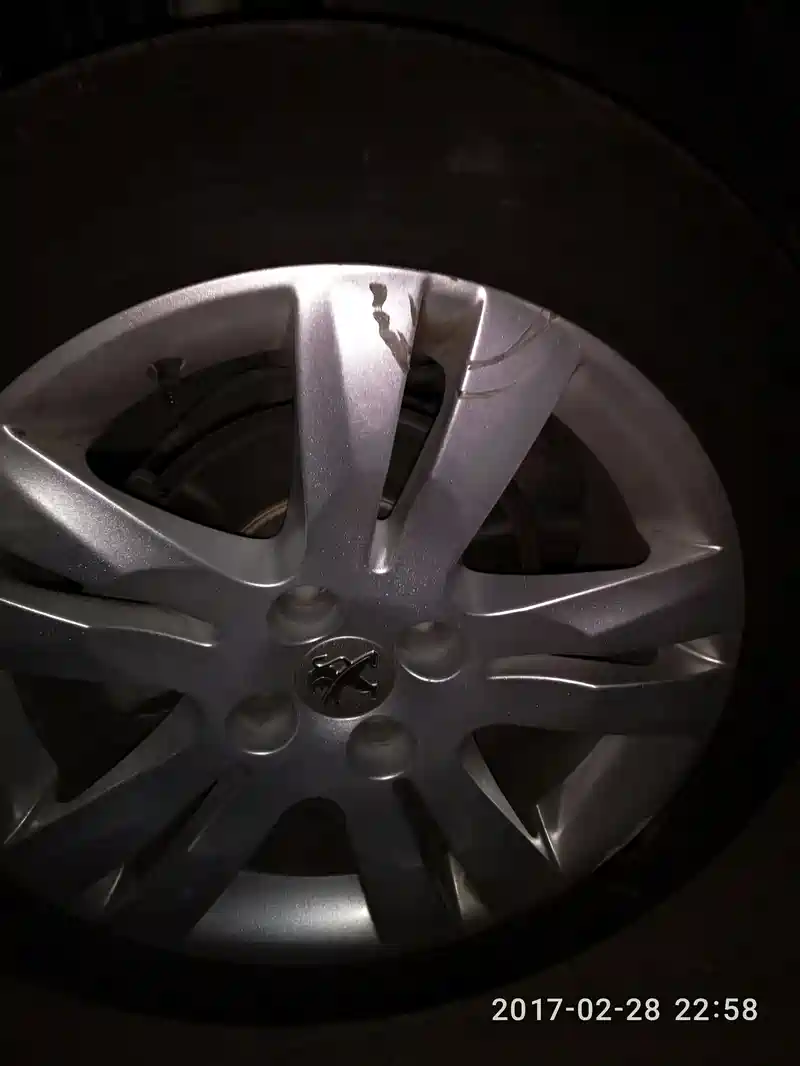

晚上没注意磕到轮毂了,这个需要修嘛?问题大不?
修的话 ,多少钱???
优质解答
哥本哈根3 关禁闭 已屏蔽
菲翔
铸造铝合金材质较软,轻微刮蹭就会痕迹明显(影响视觉效果,对安全性没有任何影响);
不是外观控或处女座暂可无视;
否则,找汽美店或铝合金轮毂专修店,局部清理后打腻子水砂光滑(因是全喷漆轮毂),喷银色铝合金轮毂专用烤漆即可(没几个钱)。
(希望能帮到你)祝顺!

    不嫌难看的话,不用管,不影响使用!

    继续开吧,刮蹭是常有的事,没必要修

    轮胎没事不用理会,等积累多了一起补漆,200一个轮毂

    几十块钱就修好了吧。也可以轮毂上裱画,几百。

    问题不大,如果有强迫症 的,轮毂烤漆

    到4S店停好车,直接找到油漆车间的小工师傅,递根烟,让他给你倒一点同样颜色的车漆,一小矿泉水瓶盖的量即可,自己用报纸卷个小尖头涂涂即好,OK!俺就这么弄好的。成本就一根烟。完了记得谢谢小师傅哦!
