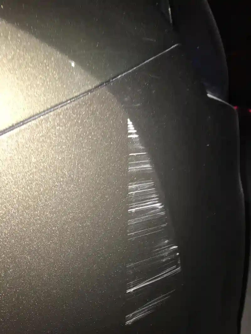

问 有谁知道前保险杠是什么材料做的吗?

唉!不小心把前保险杠蹭花了,要是不管会生锈吗?2015款3胖

你这个不会生锈,在洗车店请他们抛一下也许就没事了,再不行用补漆笔涂一下。因为它是记忆塑料的 就是为了轻度碰撞后自动恢复的。
汽车保险杠是吸收和减缓外界冲击力、防护车身前后部的安全装置。许多年以前汽车前后保险杠是用钢板冲压成槽钢,与车架纵梁铆接或焊接在一起的,与车身有一段较大的间隙,看上去十分不美观。随着汽车工业的发展和工程塑料在汽车工业的大量应用,汽车保险杠作为一种重要的安全装置也走向了革新的道路。今天的轿车前后保险杠除了保持原有的保护功能外,还要追求与车体造型的和谐与统一,追求本身的轻量化。轿车的前后保险杠都是塑料制成的,人们称为塑料保险杠。 一般汽车的塑料保险杠是由外板、缓冲材料和横梁三部分组成。其中外板和缓冲材料用塑料制成,横梁用冷轧薄板冲压而成U形槽;外板和缓冲材料附着在横梁。

塑料的,不会生锈

    为节约成本,减轻重量,现在的车车前后保险杠基本都是塑料
