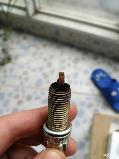

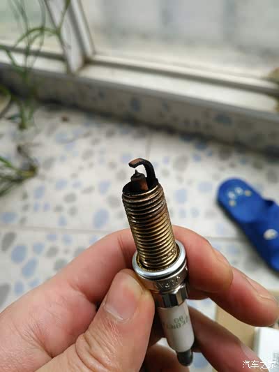

如题。保养手册上说30000公里就要更换,我50000才换,但是感觉后面这20000公里用起来也没啥差别。今天还是去换了4个,4儿子还是有些贵。135一个。还是有些不一样,有积碳,火头也氧化变红了。想问问大家,如果不换,1.像我这样情况的火花塞还能用多久?2.如果继续用,对驾驶和发动机会有什么影响?谢谢!
老火花塞,50000公里
氧化变红了,还有积碳。

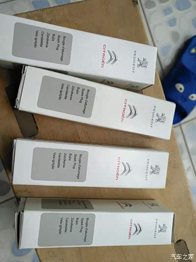

新火花塞的盒子,和原装火花塞是一个型号。

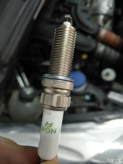

MADE IN JAPAN

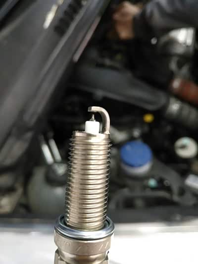

又新又亮的新火花塞

你这个积碳有点严重还是换了好,继续用也可以能费点油。如果我的回答对你有帮助,请给一个采纳,谢谢!

你这个咱这么恼火,我45000比这个好多了,就黑了一点

    火花塞上的红褐色,这是燃烧正常甚至完美的表征,表明现在火花塞性能完好,为什么要换?

    火花塞可以先清洗一下。实在不行了就换

    用醋泡泡泡
    sxfsi 关禁闭 已屏蔽
    洗洗修修又用3年。

    建议您更换了,火花塞30000公里更换一次,随着公里数的增多,火花塞间隙变大,点火强度不足,汽油不能充分燃烧,动力变差,容易产生积炭。
