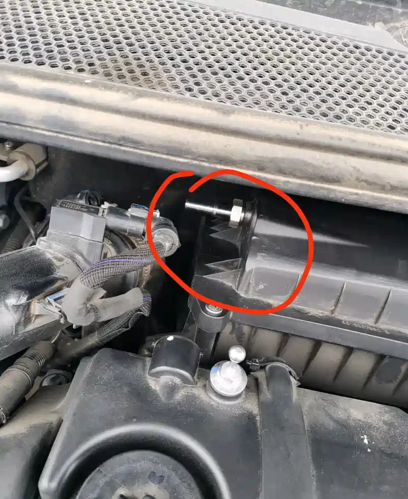

空滤壳上的取气管掉落了,应该另一头还连着,就是不知道在哪里了,空间又小,请问怎么找到

不知道你的车下边有没有安装发动机护板,如果安装了发动机护板的话,估计会掉落在护板上,或者你找个手电筒找一下看看会不会掉落在发动机上卡在某个地方,应该是不难找到。

这管子另一头就在空滤壳旁边,就是空间小挡着了。你先把空滤壳拆下来,顺着管子一摸就找到接口了,对准插紧就行。自己嫌麻烦就去修理厂,师傅几分钟就弄好,花不了俩钱。

这个断过,修理安装的接头。建议换个新的盖子。
