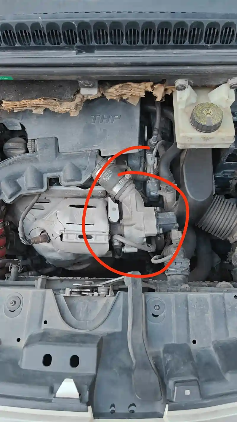

问 涡轮冒烟正常吗?需要更换吗?
IDEALIST1651
0浏览 · 2025-10-16 20:08· 发布于浙江
图中这个位置涡轮发热冒烟正常吗 请问需要更换涡轮吗

IDEALIST1651兄,涡轮冒烟不正常,大概率是涡轮的密封或管路出现了问题。建议去浙江当地的标致3008门店,让师傅检查涡轮系统,看看是否需要维修或更换部件。日常用车留意冒烟的情况,及时处理能保障发动机的正常运行。希望这些对兄弟有帮助。

涡轮工作温度高有点热气正常,但持续冒烟肯定有问题。先检查下涡轮进油管有没有渗油,机油滴到高温壳体上就会冒烟。要是伴随动力下降或机油消耗快,那可能得换涡轮了。

看样子上面没漏油,应该是机油格底座漏油滴到下面排气管上了

看下是不是管子断了

涡轮漏油可不是开玩笑的,抓紧时间检查

漏油了吧.
