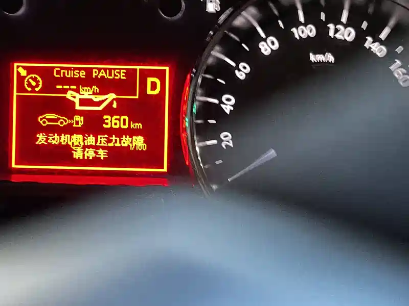

三胖子2.0版,17.6万公里,前些天在4s做了个保养,没想到当天开回家时机油灯突然亮了,吓我一跳,以前这个灯可从没跳出来过的,第二天一早检测冷车机油位是正常的(机油尺正中间偏下一格位置),联系店里说这个情况可以开过去检查一下。到了店里师傅拆下机滤和传感器看了说是油泥多了堵住了(这次保养确实间隔长了点,这次开了1.6w才做的保养),师傅简单做了一下清洁说回去再试试,并提出后续方案,如果还不行就要拆洗机油滤芯底座,如果再不行,就要拆洗发动机了。一时半会我有点晕头了,但潜意识里感觉不是应该首先排除传感器和机油的问题吗?回想起来,还有几个细节,想请教一下各位车友
1、做保养的同时还清洗了节气门,不知这个机油故障码跟清洗节气门会不会有直接关系?2、保养的时候4s只加了4l机油,我问起以前不都4+1吗?店里说现在厂家不提供1升的油了了,说我这车其实4l也够了。不知机油灯亮会不会因为这次加少了有关系?
3、这几天机油灯亮主要是在驻车、倒车入库,低速跟车或等红绿灯的时候出现,一般两三秒后就消失了,店家建议我拆洗机油滤芯底座,但我潜意识里总感觉,难道首先不应该先排除传感器、机油或滤芯的问题吗?请各位车友指导指导哈
更新:今天上午找了家店,花了120用清洗剂怠速清洗了十来分钟,然后把前两天保养的机油抽出来,重新更换了机油和滤芯,目前为止暂时没亮灯,后面几天继续观察观察,多谢各位车友解答😊
第四天更新——更换机油机滤,跑到今天第四天,机油灯不再亮了,那基本可以判断就是在4s换的机油机滤的问题了,再也不去那家店保养了

有可能是机油滤芯不好,或是机油滤芯盖子老化问题,先从简单低成本的配件部件如手,解决问题,供参考。

机油压力故障:传感器,机油泵。
打开机油加注口发动车辆看看有没有机油跳舞。

    老车一般都是油道脏了,多跑跑或清洗发动机就好了
