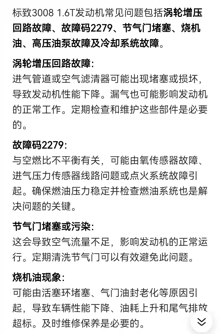

早就被大狮子的盛世容颜折服,奈何早年囊中羞涩,错过了标致3008,但是两箱小狮子207,一台两箱1.6标致307,三台2.0手动标致307,都曾经陪伴过我度过了美好的岁月,最近特别想入手一台曾经的梦中情人标致3008,但是有个问题十分纠结,想求教各位老师友:
1.6T版本的老狮子发动机是否跟传闻中的那样,问题很多呢?可靠吗?后期小毛病是否很多呢? 本来想选2.0自吸版本的,奈何奈何偏偏喜欢上了这辆1.6T的呢?
求教各位车友了,在线等:
