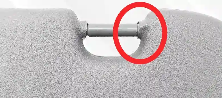

问 驾驶位遮阳板小棍断了,有大神能教我便宜解决吗? 删除 推荐精华 置顶 取消置顶 关闭回复 打开回复 推荐编辑 楼主禁言 移动帖子 重置头像 操作记录 带车上路 0浏览 · 2025-07-31 23:37· 发布于福建 驾驶位遮阳板红色区域的这根小棍断了,网上搜需要更换全套大概一两百,论坛里有没有大神有办法花小钱完美解决的? 举报 打开汽车之家 阅读体验更好 相关问题 更多 问三胖散热风扇问题 0回答 问发动机报警 0回答 问3008的自动变速箱 0回答 问关于气门室盖的密封性 0回答 问3008屏幕 0回答 问左前大灯是怎么了? 0回答 全部回复 只看楼主 内蒙宏光老白 关禁闭 已屏蔽 五菱宏光S3 如果原来的还在用胶粘一下就可以,如果是想增加一下强度在里面用加热的螺丝或者钉子之类的固定在断裂连接部位中心,也可以通过塑料焊接搞定汽车补漆店就能焊接,就是外观上没有原来那么美观。 2025-08-01 06:42 回复 沙发 屏蔽此人 举报 删除 取消删除 禁言 重置头像 共有条对话 > czspeter 关禁闭 已屏蔽 标致3008 某鱼上随便一搜拆车件大把大把 2025-08-01 07:59 来自江苏 回复 板凳 屏蔽此人 举报 删除 取消删除 禁言 重置头像 共有条对话 > 杜十一 关禁闭 已屏蔽 标致3008 交给食神 2025-08-01 13:33 来自福建 回复 地板 屏蔽此人 举报 删除 取消删除 禁言 重置头像 共有条对话 > 小军哥2018 关禁闭 已屏蔽 标致408 用胶水固定一下就可以了 2025-08-01 15:03 回复 屏蔽此人 举报 删除 取消删除 禁言 重置头像 共有条对话 > wh1985v 关禁闭 已屏蔽 凯旋 50手个拆车件,,说不定还能多个化妆灯。。。 2025-08-01 15:25 来自湖北 回复 屏蔽此人 举报 删除 取消删除 禁言 重置头像 共有条对话 > 独木木木木 关禁闭 已屏蔽 这个去年我也坏了,我去内饰修复店维修的,焊接了钢丝在里面,然后喷了一下油漆,70块钱 2025-08-03 12:18 来自四川 回复 屏蔽此人 举报 删除 取消删除 禁言 重置头像 共有条对话 > 还想在主楼增加内容?点击续写主楼内容 登录 参与更多互动 发表回复 打开App,查看更多评论 首 页 上一页 下一页 末 页 跳 转 取 消 还想在主楼增加内容?点击续写主楼内容 登录 参与更多互动 系统故障 发表回复 图片最多上传9张 微信好友 微信朋友圈 新浪微博 QQ好友 QQ空间 取消 相关推荐 加载中
