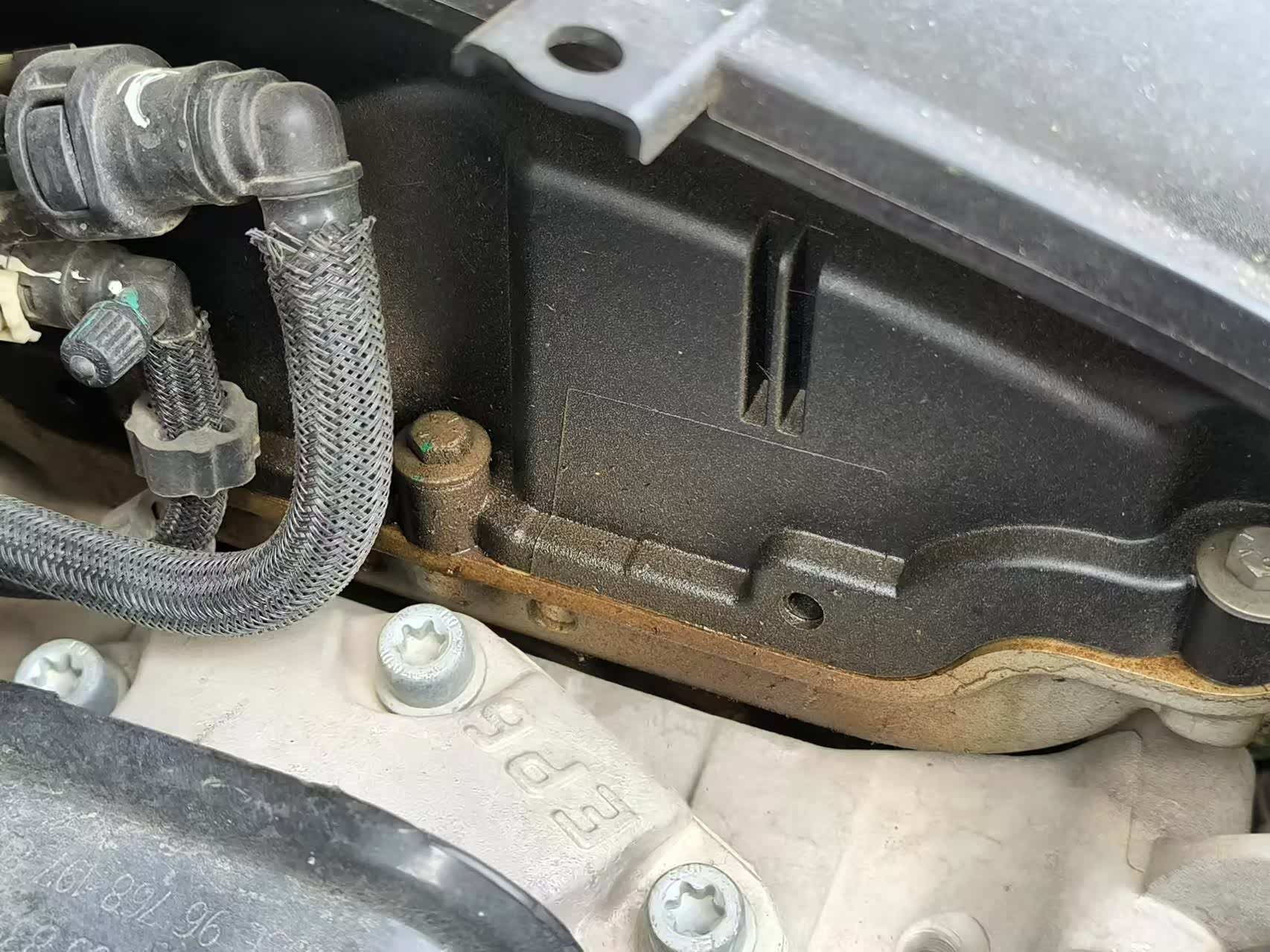

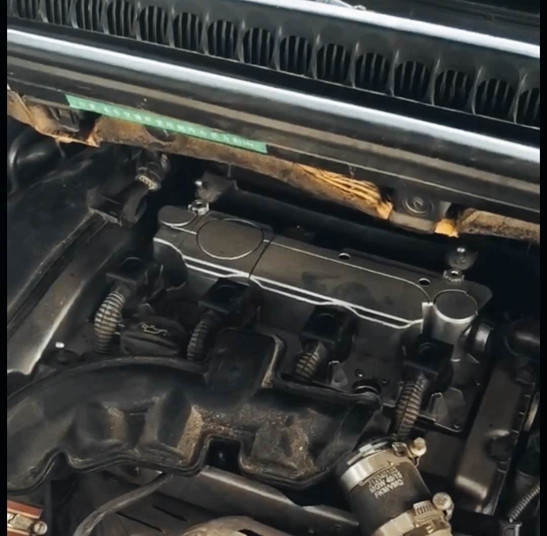

今年一月份去朋友店里做保养的时候发现气门室盖连接处开始出现轻微密封性的问题(图一),原厂的是塑料的难免高温日久变形就想着一步到位就换了非原厂铝合金的气门室盖(图二),结果上周去换火花塞的时候发现铝合金的气门室盖和3008适配性不强,据说408换过没出什么问题,但我的却开始出现轻微渗漏,于是又换回了原厂塑料的所以大家的气门室盖也是都换原厂塑料的吗?

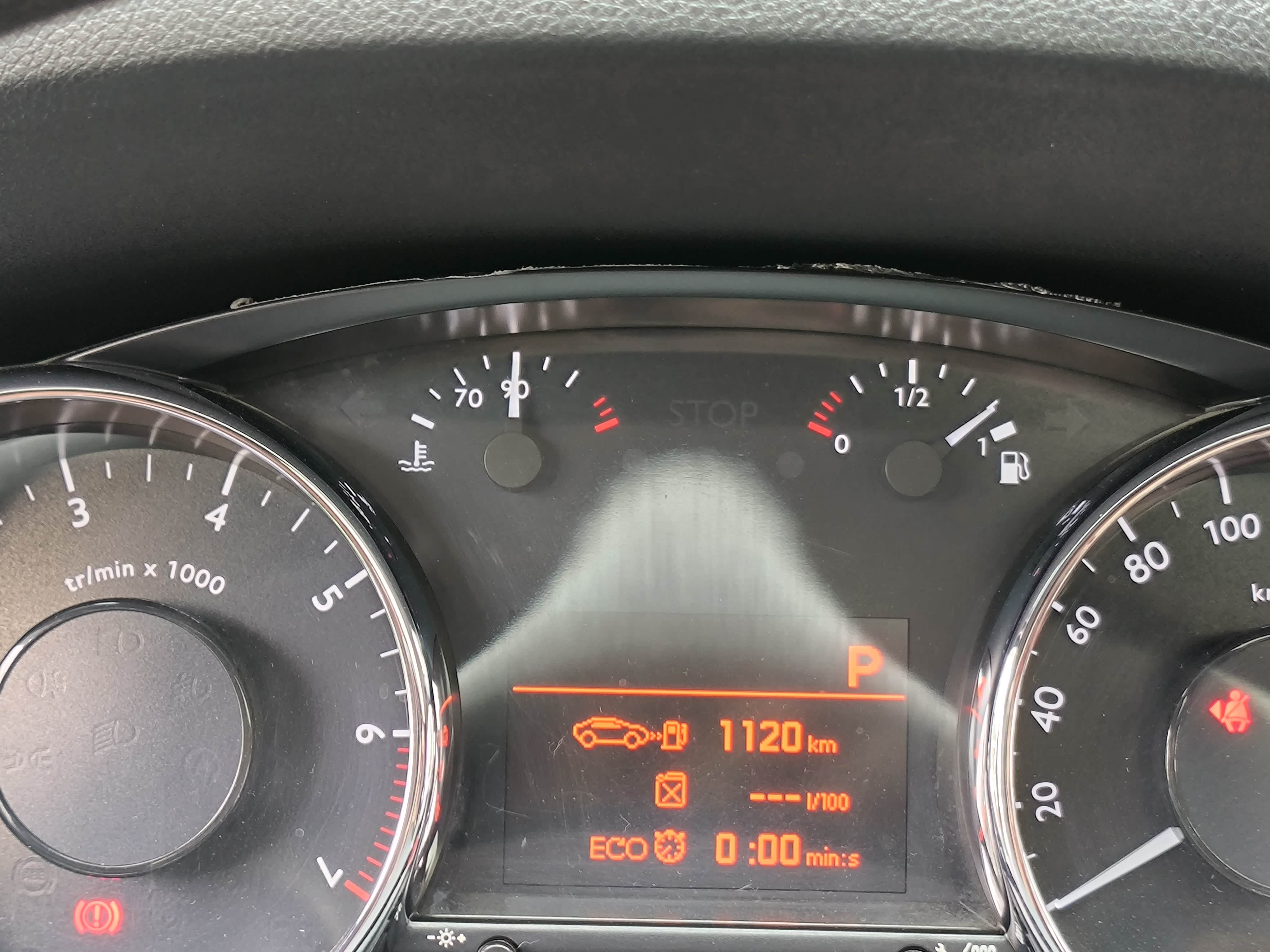

虽然有点毛病,但跑高速油耗真的很低,从非拥堵市区补油上高速(跳枪就停止),惊喜的发现续航居然破千了

感觉标致的车出现问题都是从气门室盖垫漏油开始的。我当时也是更换的气门室盖垫总成,但是还是漏油。我去质保,结果说原厂的不包换,只包修。然后又给我打了一些胶,但是管不了多久又漏油了。我是去网上购买的气门室垫加厚款10块钱。自己换了过后就没有出现漏油了。

更换铝合金的气门室盖垫还是漏油吗?那么你就在网上购买加厚的气门室盖垫10多块钱。然后打点胶把它上上去,就不会漏油了。就是它原装适配的比较浅,安装上去密封不严。如果大灯进水,把后面的盖子取掉,排一下湿气,再盖上。如果还有,那就密封不严。如果不在意就将就跑,在意的话就可以换大灯壳,几百块钱。如果觉得有用麻烦采纳一下

按顺序和扭力固定,一次过。

标致408
橡胶老化漏油
