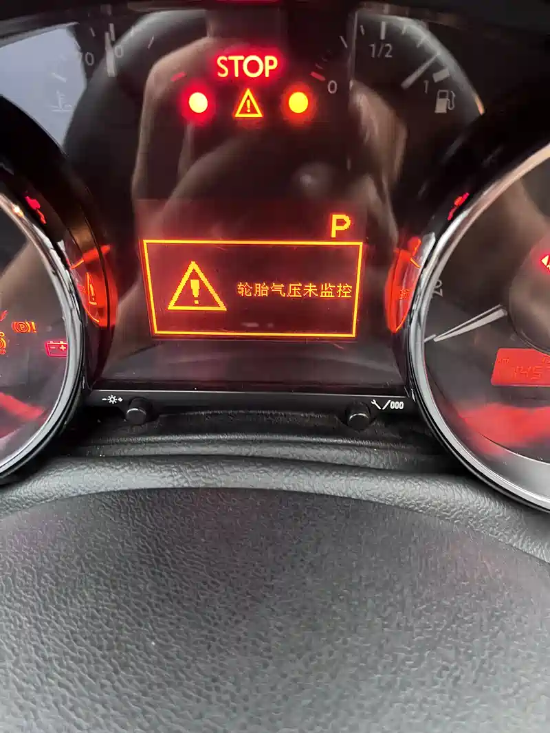

问 3008车主们,遇到问题怎么解决? 删除 推荐精华 置顶 取消置顶 关闭回复 打开回复 推荐编辑 楼主禁言 移动帖子 重置头像 操作记录 鲨鱼不杀漁 0浏览 · 2025-07-15 17:38· 发布于河北 尊敬的3008车主们 这个怎么解决 举报 打开汽车之家 阅读体验更好 相关问题 更多 问3008曲后油封漏油 0回答 问轮胎这样需要更换了吗 0回答 问老车主来回答 0回答 问3008连接蓝牙 0回答 问求助,车子漏油严重 0回答 问左前大灯是怎么了? 0回答 全部回复 只看楼主 有车小张 关禁闭 已屏蔽 御风 这个问题就是你的轮胎上的监测感应器没有电了,所以才会出现这个问题,只有更换才能解决。 07-15 17:59 来自山西 回复 沙发 屏蔽此人 举报 删除 取消删除 禁言 重置头像 共有条对话 > 车轮上的自由 关禁闭 已屏蔽 先检查下四个轮胎气压是不是正常,要是有胎压监测重置按钮就按一下试试。要是还消不掉可能是传感器坏了或者系统抽风,得去4S店用电脑读故障码。这问题不算大但别拖着,胎压不正常跑高速挺危险的。 07-15 22:54 来自河北 回复 板凳 屏蔽此人 举报 删除 取消删除 禁言 重置头像 共有条对话 > 赤子皇马 关禁闭 已屏蔽 标致3008 到4S店按下面链接操作关闭胎压监测程序即可。 07-16 17:19 来自江苏 回复 地板 屏蔽此人 举报 删除 取消删除 禁言 重置头像 共有条对话 > 赤子皇马 关禁闭 已屏蔽 标致3008 我要申诉 该行程已被楼主删除 查看回帖内容查看操作记录 07-16 17:23 来自江苏 屏蔽此人 删除 取消删除 禁言 重置头像 共有条对话 > flashget0511 关禁闭 已屏蔽 四个传感器的一个没电或者坏了。去4S让用诊断线读一下哪个通讯不了了 07-16 18:45 来自江苏 回复 屏蔽此人 举报 删除 取消删除 禁言 重置头像 共有条对话 > 食神之路 关禁闭 已屏蔽 传感器没电了,撬开了换电子 07-16 21:30 来自广东 回复 屏蔽此人 举报 删除 取消删除 禁言 重置头像 共有条对话 > 还想在主楼增加内容?点击续写主楼内容 登录 参与更多互动 发表回复 打开App,查看更多评论 首 页 上一页 下一页 末 页 跳 转 取 消 还想在主楼增加内容?点击续写主楼内容 登录 参与更多互动 系统故障 发表回复 图片最多上传9张 微信好友 微信朋友圈 新浪微博 QQ好友 QQ空间 取消 相关推荐 加载中
