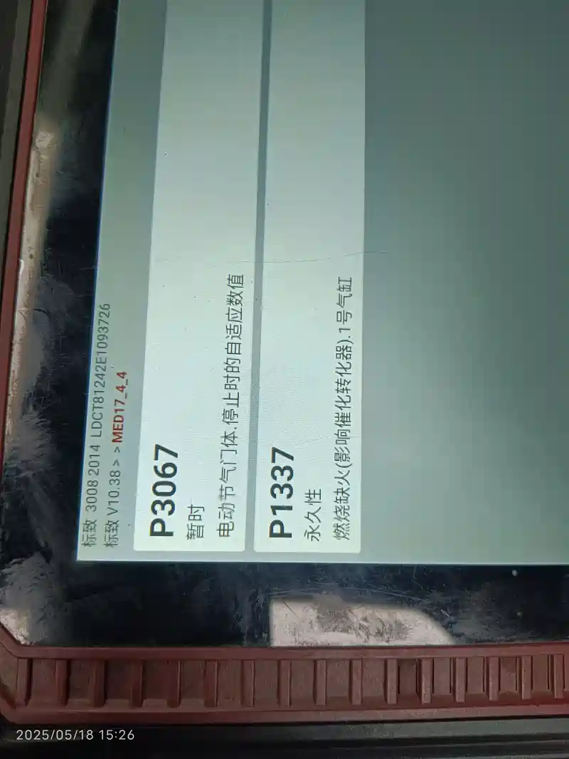

问 一号缸缺火, 删除 推荐精华 置顶 取消置顶 关闭回复 打开回复 推荐编辑 楼主禁言 移动帖子 重置头像 操作记录 mingmenzhixiu001 0浏览 · 2025-05-20 13:05· 发布于浙江 冷车启动转速不正常,散热风扇转,热车有时正常,有时不正常 举报 打开汽车之家 阅读体验更好 相关问题 更多 问3008轮胎侧面碎了 0回答 问轮胎这样需要更换了吗 0回答 问离合器轴承坏了 0回答 问空调不制冷(不稳定) 0回答 问请大佬们指点一下 0回答 问3008屏幕 0回答 全部回复 只看楼主 山东的小伙 关禁闭 已屏蔽 宝骏560 根据图片中的故障代码显示,车辆一缸的点火线圈或者是火花塞有问题。节气门的这个故障,建议清洗节气门,然后重新做一下节气门的匹配。车辆的散热风扇的问题,这个要检查一下节温器或者是散热风扇控制模块是否有问题。 2025-05-20 13:21 回复 沙发 屏蔽此人 举报 删除 取消删除 禁言 重置头像 共有条对话 > 爱专研的一修 关禁闭 已屏蔽 和悦 如果是1号缸缺火,那么发动机运行起来会出现明显的震动,这个是非常容易观察出来的可以把一缸的电火线圈给调整一下,比如说一二缸串一下之后看看什么状态,如果说串完之后变成二缸失火,那么就可以确定是一缸的点火线圈损坏,如果还报一缸缺火,那就是一缸的火花塞或者是喷油嘴问题。接下来就再串一缸二缸的火花塞,如果换完火花塞之后还是一缸缺火,那就是喷油嘴的问题了,或者是气门关不严 2025-05-20 13:28 来自吉林 回复 板凳 屏蔽此人 举报 删除 取消删除 禁言 重置头像 共有条对话 > 还想在主楼增加内容?点击续写主楼内容 登录 参与更多互动 发表回复 打开App,查看更多评论 首 页 上一页 下一页 末 页 跳 转 取 消 还想在主楼增加内容?点击续写主楼内容 登录 参与更多互动 系统故障 发表回复 图片最多上传9张 微信好友 微信朋友圈 新浪微博 QQ好友 QQ空间 取消 相关推荐 加载中
