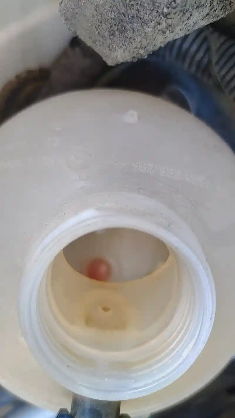

16年15款自吸2.0的3008,年后发现防冻液快见底了,自己京东上买了一瓶,回来加到标准刻度线哪里,今天看了一下又见底了,去年换正时皮带时候师傅问要不要水泵一起换,感觉没坏没舍得换,不知道是不是水泵漏了,这种情况是直接自己在加满继续开,还是开到修理厂检查一下,感觉防冻液消耗有点不对劲,老铁们给点意见,换原厂水泵大概多少费用?

想防冻液的话,每一年有点正常的损耗是可以的,像咱这种情况太快了,说明存在着漏点,建议找个兄弟厂给咱的整个的防冻液打一下压力,看看哪1块漏,赶快进行维修,时间长了,这个没有防冻液会导致咱们的这个发动机高温

根据你的问题、这个情况应该哪里漏了导致的,你需要去修理厂检查一下哪里漏的、更换哪里就可以、自己不会只能去店里检查

这防冻液消耗太快,水泵漏的可能性不小。别自己老加了,赶紧去修理厂检查下。要是水泵坏了,换原厂的可能几百块,加上工时费一千出头吧。拖着不管,发动机容易出大问题,还是早检查为妙。

多观察。加完连续观察

那会买车半年遇到过,水泵漏,索赔了

水泵该换就换吧,我的14年底的2.0,防冻液在18年换过一次后再也没动过,每年大概添加150ml左右就完事了,刹车片啥的至今也都还是原车的。
