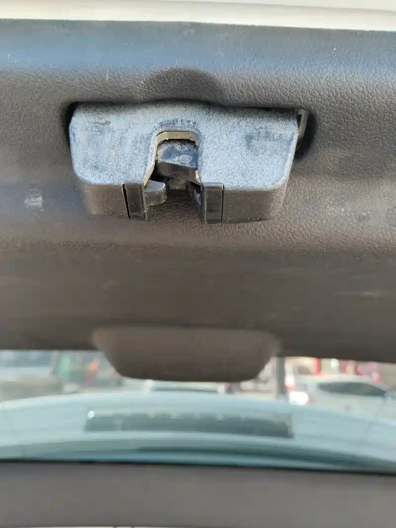

后备箱锁这个卡有时弹不回去,怎么弄一下? 删除 取消推荐 置顶 取消置顶 关闭回复 打开回复 推荐编辑 楼主禁言 移动帖子 重置头像 操作记录 snzh000 0浏览 · 2025-01-14 15:52· 发布于河北 举报 打开汽车之家 阅读体验更好 相关问题 更多 问发动机报警 0回答 问3008的自动变速箱 0回答 问蓝牙音乐连接播放问题 0回答 问2.0L车子异响 0回答 问行驶中刹车突然变硬 0回答 问是不是油耗高了? 0回答 全部回复 只看楼主 修理工老张 关禁闭 已屏蔽 秦L 像这个车的后备箱锁弹不回去,主要是因为这个后备箱锁之前可能用油润滑过导致这个锁芯里面粘住了,特别是冬天的时候特别容易出现这种情况。这个需要将这个锁块拆下来,用去油的化油器清洗剂把里面清洗干净,然后喷上除锈剂,这样的话可以防止内部发粘,一定不要用油漆涂抹这里。 2025-01-14 15:56 来自山东 回复 沙发 屏蔽此人 举报 删除 取消删除 禁言 重置头像 共有条对话 > 偷油的不一定是老鼠 关禁闭 已屏蔽 上点黄油看看效果,应该是就可以解决,如果还不行的话就拆下来换个弹簧就可以了,但是有的地方可能会直接给你更换锁块总成,不过更换总成的价格相对来说也不是特别高 2025-01-14 15:57 来自河北 回复 板凳 屏蔽此人 举报 删除 取消删除 禁言 重置头像 共有条对话 > sxfsi 关禁闭 已屏蔽 擦一下抹点凡士林。没有就用雪花膏之类。 2025-01-14 16:38 来自重庆 回复 地板 屏蔽此人 举报 删除 取消删除 禁言 重置头像 共有条对话 > xuzhoult 关禁闭 已屏蔽 喷点WD40试试行不行 2025-01-14 17:18 来自江苏 回复 屏蔽此人 举报 删除 取消删除 禁言 重置头像 共有条对话 > 杜十一 关禁闭 已屏蔽 标致3008 万能的WD-40 2025-01-14 18:40 来自福建 回复 屏蔽此人 举报 删除 取消删除 禁言 重置头像 共有条对话 > 卡尔蔡司 关禁闭 已屏蔽 纳米06 喷点WF40,然后再抹一点医用白凡士林。 2025-01-14 20:50 来自湖南 回复 屏蔽此人 举报 删除 取消删除 禁言 重置头像 共有条对话 > 还想在主楼增加内容?点击续写主楼内容 登录 参与更多互动 发表回复 打开App,查看更多评论 首 页 上一页 下一页 末 页 跳 转 取 消 还想在主楼增加内容?点击续写主楼内容 登录 参与更多互动 系统故障 发表回复 图片最多上传9张 微信好友 微信朋友圈 新浪微博 QQ好友 QQ空间 取消 相关推荐 加载中
