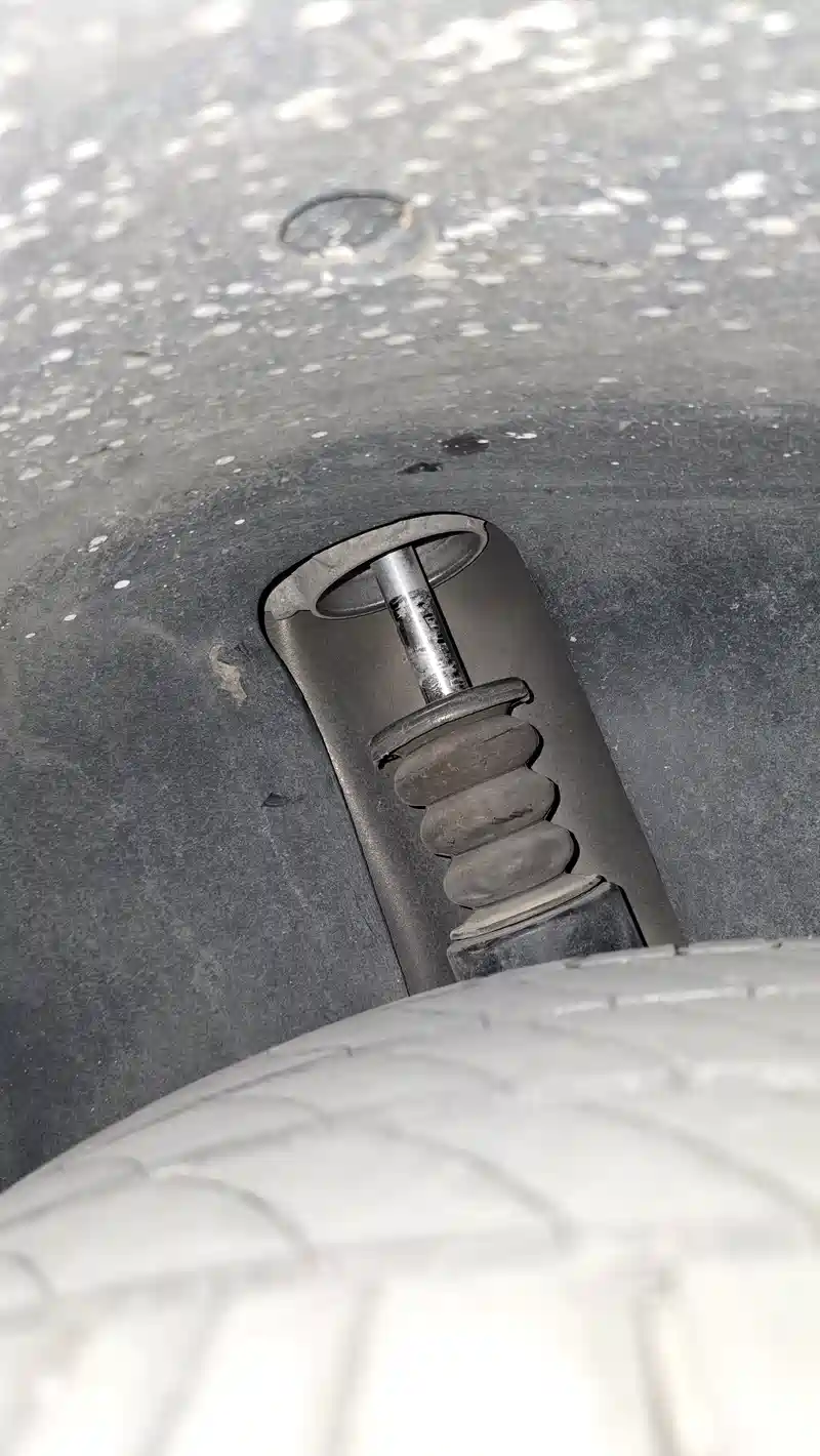

平时开车平稳性没问题。过一般减速带也没事儿。只是后座坐两个人以上过坑会咣的一声。感觉直接到底了。这个是要直接换减震器吗?平时后座不怎么坐人是不是也不用管呀?

确定是减震坏了,我的昨天刚刚换了,和你描述的一模一样,困扰了我好久,换要没问题了,两个420

根据你的问题、你这个缓冲块有些裂纹没有必要更换的、如果坏掉了在更换也不迟、更换的时候减震器没有必要更换

你好,通过你发的照片来看的话,我们这个是后减震器的缓冲垫老化收缩脱落引起的问题,这种情况的话,是不需要更换减震器总成的只需要把这个减震器单独拆下来,然后进行分解单独更换一下这个缓冲垫就可以解决这个问题了,
一般维修费用的话,价格都是在这个80到100块钱的费用帮你处理好这个问题。

看你这个减震器的防尘套的话是需要进行更换,观察一下减震器有没有漏油的情况,这个胶套正常,它是与减震器的顶胶连在一起的,你这个已经脱落下来,需要进行更换,如果不更换的话,车辆行驶过程中的舒适度不好,其他的没有太大的问题。

咣当跟这个防尘套没啥关系,这个在顶端涂点软胶,然后直接怼进去就行了,或者怼进去之后再用胶带固定。
咣当一声那是减震器本身不行了,已经没有足够的弹性了,需要更换。

502胶水  你值得拥用

防尘套有专门固定的卡子,几块钱的事,闲鱼搜防尘套卡扣,我的后减震坏了是硬邦邦,没任何缓冲,堪比自行车后座。

这个我有经验,搞个塑料袋缠几圈,往上一怼就完事了

就是个护套。缠几圈电工胶布,旋转着往上硬怼回去就可以了。已经怼回去又用了五六年了

这个只是掉了,用电工胶带缠上几圈,合上去就行了,

玻璃胶粘上去就行了

我的情况和你一样,而且过减速带感觉很跳,没什么减震效果,是不是后减震需要更换了?
