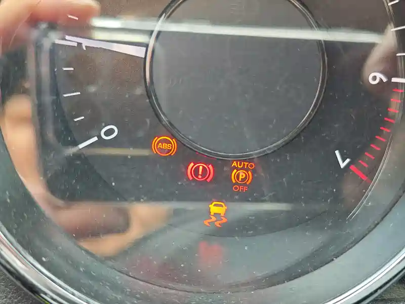

问 标志3008故障码 删除 推荐精华 置顶 取消置顶 关闭回复 打开回复 推荐编辑 楼主禁言 移动帖子 重置头像 操作记录 常州车友5824782 0浏览 · 2024-12-12 13:21· 发布于江苏 2.0的标志3008突然出来几个故障码,是什么原因?刚开始以为是电瓶没电,可是换了一个新电瓶,还是有故障码,是不是传感器坏了?各位大佬帮忙看一下,谢谢! 举报 打开汽车之家 阅读体验更好 相关问题 更多 问标致2.0机油盖问题 0回答 问一号缸缺火, 0回答 问三元故障灯 0回答 问3008左前轮异响 0回答 问蓝牙音乐连接播放问题 0回答 问突然机油消耗大 0回答 全部回复 只看楼主 修理工老张 关禁闭 已屏蔽 秦L 出现这种情况的话,必须要通过解码器读取故障代码,然后根据故障代码再去维修这几个故障灯点亮是车辆的防侧滑系统故障引起的可能是某个轮速传感器损坏了可以用解码器读故障码,然后就能够确定,然后再更换损坏的传感器。 2024-12-12 13:35 来自山东 回复 沙发 屏蔽此人 举报 删除 取消删除 禁言 重置头像 共有条对话 > 卡尔蔡司 关禁闭 已屏蔽 纳米06 不用想了,轮速传感器坏了,接电脑看一下具体是哪个就买来换。 2024-12-12 13:42 来自湖南 回复 板凳 屏蔽此人 举报 删除 取消删除 禁言 重置头像 共有条对话 > 杜十一 关禁闭 已屏蔽 标致3008 是的没错 2024-12-13 10:06 来自福建 回复 地板 屏蔽此人 举报 删除 取消删除 禁言 重置头像 共有条对话 > 永不言退 关禁闭 已屏蔽 轮速传感器,100多一个,换了就行 2025-01-13 10:07 来自湖南 回复 屏蔽此人 举报 删除 取消删除 禁言 重置头像 共有条对话 > 神经蛙5162 关禁闭 已屏蔽 1.17日防冻液渗漏,在常州法系专修更换了水泵和正时皮带 2025-02-20 21:38 回复 屏蔽此人 举报 删除 取消删除 禁言 重置头像 共有条对话 > 聊城车友3546966 关禁闭 已屏蔽 2025-02-28 10:45 来自山东 回复 屏蔽此人 举报 删除 取消删除 禁言 重置头像 共有条对话 > 长沙车友5266782 关禁闭 已屏蔽 这个轮速传感器,如果坏一个就两边一起换吧,因为寿命都差不多,我的车先换了右轮的,左轮没换,结果跑了二千公里 后也开始报错。 2025-03-04 11:14 来自湖南 回复 屏蔽此人 举报 删除 取消删除 禁言 重置头像 共有条对话 > 还想在主楼增加内容?点击续写主楼内容 登录 参与更多互动 发表回复 打开App,查看更多评论 首 页 上一页 下一页 末 页 跳 转 取 消 还想在主楼增加内容?点击续写主楼内容 登录 参与更多互动 系统故障 发表回复 图片最多上传9张 微信好友 微信朋友圈 新浪微博 QQ好友 QQ空间 取消 相关推荐 加载中
