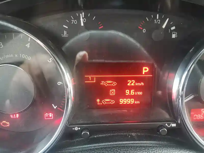

问 时速表不动是怎么回事?求教老师,这车速表为啥不走了? 删除 推荐精华 置顶 取消置顶 关闭回复 打开回复 推荐编辑 楼主禁言 移动帖子 重置头像 操作记录 潍坊车友1806771 0浏览 · 2024-12-12 05:58· 发布于山东 时速表怎么了,一直不动请教老师。 举报 打开汽车之家 阅读体验更好 相关问题 更多 问求助,请教意见! 0回答 问关于标致3008空调 0回答 问请教各位老车主 0回答 问波箱吊胶 发动机脚胶 0回答 问3008轮胎侧面碎了 0回答 问3008屏幕 0回答 全部回复 只看楼主 山东的小伙 关禁闭 已屏蔽 宝骏560 车辆的车速表不走,大多数都是相关的传感器的问题。需要重点检查一下车辆的里程表位置传感器。如果是自动挡的车型需要检查车辆的ABS传感器,这种情况属于传感器相关的线路虚接或者是传感器本身损坏导致的时速表不动。 2024-12-12 06:19 来自山东 回复 沙发 屏蔽此人 举报 删除 取消删除 禁言 重置头像 共有条对话 > 旭日阳刚1986 关禁闭 已屏蔽 明锐 主要检查轮速传感器是不是出现了故障。这个传感器负责监测车轮的转速,并将信号传递给车辆的电子控制单元(ECU),ECU根据这些信号计算出车辆的行驶速度,并显示在时速表上。如果这个传感器损坏或出现故障,它将无法准确地向ECU传递车轮转速信息,导致时速表无法正常工作。 2024-12-12 06:33 来自上海 回复 板凳 屏蔽此人 举报 删除 取消删除 禁言 重置头像 共有条对话 > 冬天里的东东 关禁闭 已屏蔽 标致3008 熄火状态用手按住右边那个带扳手🔧的小按钮不动,然后拧动汽车钥匙打开电门,数学就归零了,这个最多只能到9999就要归零重新开始! 2024-12-12 07:04 来自安徽 回复 地板 屏蔽此人 举报 删除 取消删除 禁言 重置头像 共有条对话 > 卡尔蔡司 关禁闭 已屏蔽 纳米06 你大概都没说明白吧,你说的是时速表嘛?你照片里面拍的是里程表1,已经记录到了9999km,就不会再动了,要按住右侧雨刷杆顶部按钮清零,这不叫时速表,这是小里程表,只有4位数,最大到9999。 2024-12-12 14:00 来自湖南 回复 屏蔽此人 举报 删除 取消删除 禁言 重置头像 共有条对话 > 还想在主楼增加内容?点击续写主楼内容 登录 参与更多互动 发表回复 打开App,查看更多评论 首 页 上一页 下一页 末 页 跳 转 取 消 还想在主楼增加内容?点击续写主楼内容 登录 参与更多互动 系统故障 发表回复 图片最多上传9张 微信好友 微信朋友圈 新浪微博 QQ好友 QQ空间 取消 相关推荐 加载中
