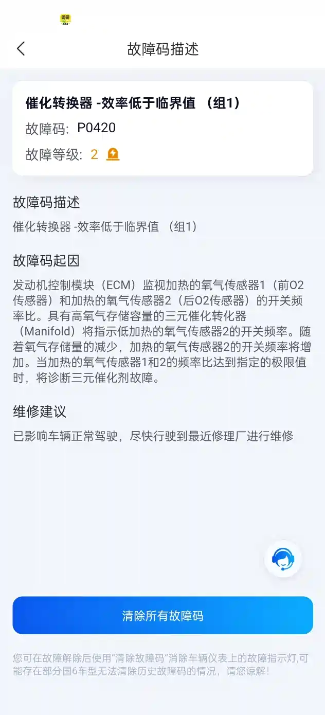

问 氧传感器还是三元催化器坏了?怎么解决?大神们求教! 删除 推荐精华 置顶 取消置顶 关闭回复 打开回复 推荐编辑 楼主禁言 移动帖子 重置头像 操作记录 宁波车友8725051 0浏览 · 2024-11-30 16:07· 发布于福建 这是怎么个情况,大神们知道这是氧传感器坏了还是三元坏了,要怎么搞 举报 打开汽车之家 阅读体验更好 相关问题 更多 问长沙哪里修标致车靠谱 0回答 问大家有遇到过这样的不 0回答 问电源管理模块问题 0回答 问电瓶还是电源模块坏了 0回答 问起步半离合抖 0回答 问请大佬们指点一下 0回答 全部回复 只看楼主 爱专研的一修 关禁闭 已屏蔽 和悦 出现这样的报警提示,那大概率是氧传感器的问题导致的,而且从维修的角度来讲也是先检查氧传感器,毕竟这个处理起来比较好弄。可以把氧传感器拆下来去给它整体的清洗一下之后再试试 2024-11-30 16:13 来自吉林 回复 沙发 屏蔽此人 举报 删除 取消删除 禁言 重置头像 共有条对话 > 小军哥2018 关禁闭 已屏蔽 标致408 先更换氧传感器试一下,个人觉得三元催化器概率大些,不过太贵了,也不容易更换。 2024-12-01 21:43 来自 回复 板凳 屏蔽此人 举报 删除 取消删除 禁言 重置头像 共有条对话 > 杜十一 关禁闭 已屏蔽 标致3008 不一定坏了,继续开开看 2024-12-01 21:55 来自福建 回复 地板 屏蔽此人 举报 删除 取消删除 禁言 重置头像 共有条对话 > 陕西车友3008 关禁闭 已屏蔽 效率低,加95就好了 2024-12-03 16:55 来自陕西 回复 屏蔽此人 举报 删除 取消删除 禁言 重置头像 共有条对话 > 还想在主楼增加内容?点击续写主楼内容 登录 参与更多互动 发表回复 打开App,查看更多评论 首 页 上一页 下一页 末 页 跳 转 取 消 还想在主楼增加内容?点击续写主楼内容 登录 参与更多互动 系统故障 发表回复 图片最多上传9张 微信好友 微信朋友圈 新浪微博 QQ好友 QQ空间 取消 相关推荐 加载中
