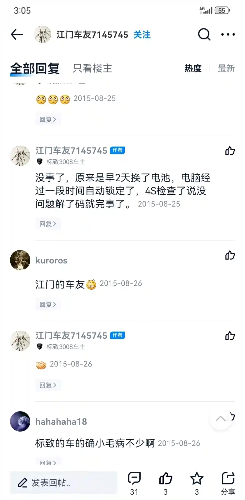

今天中午出车,起先打多了方向盘,车头出的时候突然有个老人出现急刹车了一下,就出现了助力转向故障。
逛了论坛。有说保护机制过热熄火冷却,所以熄火10分钟后,故障消失,开出去10分钟又出现这个故障,去了维修店检测,显示电子助力泵电机间歇性短路故障,然后说他们店里没有这个更换服务。天下暴雨,想想算了开回了车库,起步时又出现故障,开到一半路边熄火再开又没故障,安全到家。对了,前天刚刚换了新电池,但是开过一天没问题。
论坛也有说是因为换电池,解码就行了。
又看了下某宝,有点小贵,犹豫怎么处理。
想请问各位大大,这情况是不是要整个更换电子助力泵了?
有说是因为电池,不知道怎么解码呢~求助

最后还是助力泵整个歇火了。期间泵盖一直喷油~下单了一个配件再去找师傅换,虽然挺想自己换,想想还是算了。前两天往好几个维修店,都不接换这个助力泵,看到法系车直接摇头,也是无奈。途虎直接开价2800,只能在他那买零件,不然不给换!!!!??~~最后有个师傅说180帮换,唉,下单零件搞吧。
