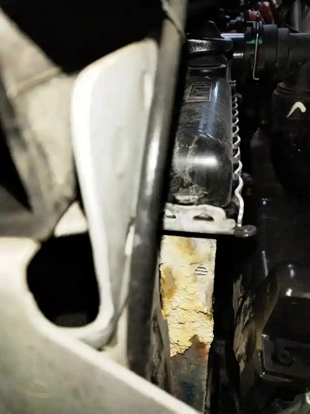

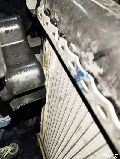

如图,今天去4儿子保养,说水箱挂了,开价1980,维修店询价1000以内,也许外面是副厂件,4儿子也未必是原厂,请问各位大神,我防冻液没有减少,水温90℃没有再增加,这个究竟是不是挂了,在外面维修还是便宜4儿子?

找一家专门汽车水箱修复的店咨询一下看看能不能修复,图片上目测问题不是很严重的没有漏防冻液 水箱散热循环也没有问题,应该是可以修复这样成本低一点,如果不能修复只能整体更换水箱还防冻液。

开裂渗漏,可以焊接

漏了

买把加长的T20梅花螺丝刀,自己换的。水箱淘宝买一个加厚的228,再买6升的防冻液就行了。自己换很简单,保险杠都不用拆,保险杠看进去有两颗螺丝拧松,再把水管拔了就能拿出来。

可能水垢太多把裂口堵住了,现在冬天还好,就怕夏天高温

应该是有裂纹,专业的可以修补,去4S那肯定是直接换水箱了,厂家售后是不会做维修的,价格也正常,厂家配套到售后的件都不便宜,工时费也高一些,还有新添加防冻液的费用。不想修可以自己买水箱换,这个不复杂,自己动手应该500以内可以搞定,包括防冻液。
