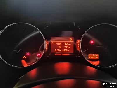

我的车之前千公里1升,自己清洗的发动机,没有换油封,第二个保养周期跑了4千多约消耗0.8升。加92的油均速52燃油消耗7.2,里程内空调一直开制冷。有空我可以拍个照片!
2023-09-08 16:46 来自重庆 回复
